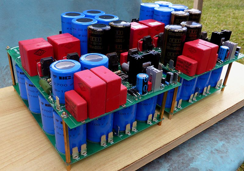

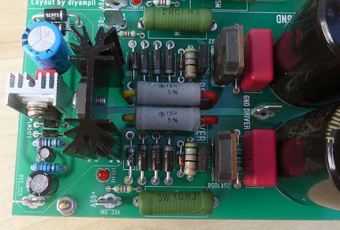

    Chào các bác
    Phần nguồn đã xong hết rồi , chỉ có việc cho vào hoạt động thôi , LK cũng ra đi vào những dự án khác khá nhiều, nếu không lo làm thì sẽ bị đi hết :mrgreen:
    Vẫn có vấn đề là cái cầu chì nằm trước đống tụ lọc tổ bố ....... :evil:
    Và phần VAS , dung 2 trở KOA 15K/5W cho nóng thoải mái
    Cám ơn sự giúp đỡ của các bác.
    Thân

    Mèn ui, khủng qué :mrgreen:

    Nhìn khủng quá anh :lol:

    có giề mà khủng bố thế bác hiền, làm em hết hột thì làm sao dám xô hàng của mềnh đây hiccccccc :lol:

    Bo nguồn Vas, Drivie mình gắn đủ tụ, nhưng mỗi con chỉ 1000 uF thôi. Dòng tiêu thụ thấp mà gắn nhiều tụ làm gì?

    Chào các bác
    Bác Phúc ơi , mình mua mấy LK này từ 1.5 năm về trước rồi chỉ để cho GMX , tại vì thiếu một số liên quan đến mechanical nên mình trì trệ và làm biếng nữa ,bác thấy mình chỉ dùng 4 tụ 4700uF thôi, không dám dùng thêm nữa vì e rằng nhiều quá sẽ làm âm chất mất hay , do đó bác thấy mình có hỏi về min dung luợng và max dung lượng mà không ai nói cả thành ra mình gắn đại vào :) , cũng cảm thấy hơi nhiều do đó mình để trống 4 tụ kế bên , thôi để mai kiếm mấy BC 0.1uF/400V hàn vào dưới đáy bo mỗi tụ hoá một chú chứ bây giờ đã chỉnh áp Zener hết rồi tháo ra không được vì nguồn zener này rất nhạy cảm về vụ thêm bớt thay đổi tụ loc .
    Để mai kiếm bo CX ra thổi bụi và gắn LK lên , còn phải hỏi các bác nhiều .
    Thân

    Chào các bác
    Hôm nay kiếm lại được BO CX rồi , bụi bậm tùm lum , nhưng thổi bụi và làm vệ sinh bằng cây cọ sơn thì mọi thứ lại như mới mình muốn hỏi các bác những tụ Pi ở những FZT C8, C9 ,C2 .. trị số bao nhiêu vậy và nghe nói là Q2 , Q3 có thể dùng c2240BL thì tốt hơn không biết có đúng không ? Bias nên dung 270R hay là 470R ?
    Đang kiếm khoan tay nho nhỏ để ta rô lỗ trên cục đồng ( mình xoay chiều khác ), còn kế mấy tụ hồi tiếp 220uF/16V sao không thấy chỗ lắp tụ bypass cho tụi nó vậy .
    Và cũng băn khoăn không biết nên mua Mosfet gì BUZ hay là 2SK/J hay là 10N20/P20 ....
    Thân

    Chào bác Hiền,
    Mấy con tụ pi gắn ở cực C-B transtor Vas hãng dùng 4p7 nhé bác, còn mình thì đang gắn 10p cho an toàn vì PCB của mình không thể layout tốt như hãng được. Slew rate và băng thông sẽ giảm đi 1 chút nhưng nghe thì khó nhận ra lắm, dùng máy đo thì may ra.
    Mấy con C2240BL thì mình chưa thử, nhưng thấy mấy cu Tây lông trên audioDiy hay dùng thay cho A42/92.
    Bias bác dùng 470R hoặc 510R tùy nguồn cung cấp, sao cho áp rơi trên nó từ 1,9V - 2V là OK, 270R thấp lắm. Nếu không bị tự sướng thì dù bias cao sò cũng không nóng đâu. Con GMx này lúc không cấp tín hiệu thì dù ngâm điện 1 - 2 giờ vẫn mát rượi, lúc phát nhạc thì chỉ âm ấm thôi.
    Kế mấy tụ hồi tiếp có chỗ lắp tụ song song đó bác.
    Mosfet thì có gì gắn đó thôi bác, mấy con đó bác có nhiều mà.
    Thân.

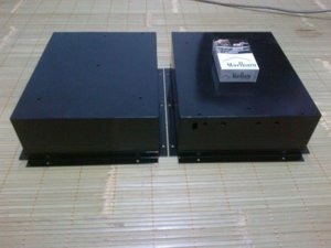

    Hai cái hộp giống háng chưa các bác........... :p
    Nên có hộp bọc từ để tránh nhiễu của BA các bác nhé :roll:

    Re: GM amplifier đẳng cấp-Danh sách đăng ký trang 1.........
    Chưa công có 250K thôi :lol: tôn 1,4mm nhoé 8)
    Đẹp quá bác. Nhưng phải dập thêm chữ Goldmund vàng chóe lên nắp mới giống háng. :lol:
    Hồi em còn làm CNC thì đơn giản nhưng giờ tịt roài, Mấy nữa khéo gộp vào làm lấy mấy cái logo đồng thau các bác nhể.
    Rát tai lắm khéo em bị đuổi ra khỏi nhà vụ cắt tôn này mất, khi cắt ngồi đội cái mũ BH trông ớn lắm :lol:

    Chào các bác
    Q2 và Q3 dùng MPSA42 phải match cho kỹ , nhưng mình muốn hỏi là data mpsa42 NPN 200V 500mW trong khi 2sc2240BL NPN 120V 200mW , không biết thay thế có an toàn không ?
    Thân
    Dùng MPSA42 đi bác, con này còn ấm huống chi C2240 và an toàn nữa, 3con trỡ 1,5K sai số 0,1% và mát quạt 4 con MPSA42, mát be FZT857 và 957 nhé thì DCoffset ~0V. VAS chỉ có thế thôi.

    Chào các bác
    Cám ơn các bác nhiều , vậy thôi dung MPSA42 vậy , định hỏi xem có nên dung c2240BL , nhưng có lr4 vì an toàn nên dung a42/92 vì chịu dòng áp cao hơn , nhưng ý bác nói là trở 75R 0.1 % chứ đâu thấy 150R đâu
    Thân
    Trở 1K5 bác ah, mat tran thỉ trở cũng phải cân.
