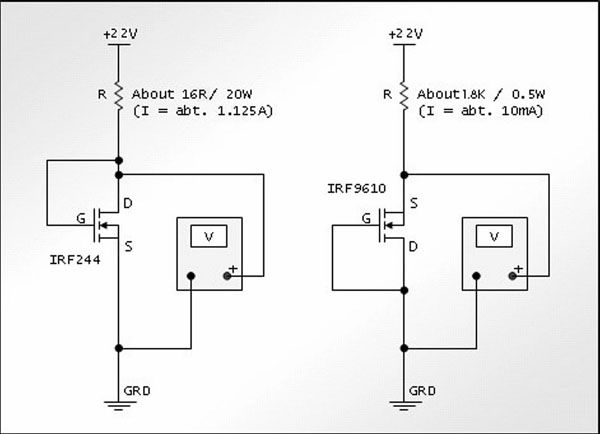

    Việc Match trán/mosfet là để tìm các con sò cho dòng dẫn qua giống nhau trong khi làm việc , việc match này rất đơn giản bác có thể tham khảo trong topic DIY amply aleph5 viewtopic.php?f=19&t=5318
    Sơ đồ để test cũng đơn giản lắm bác chỉ cần có cái đồng hồ số là được rồi

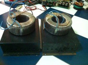

    Biến áp bác làm đẹp quá. Em quấn xấu quá còn một ít dây nữa mà vẫn chưa xong, nản đang vất đấy. Chắc đi đặt quấn quá. Bác nào biết ngoài Hà Nội chỗ nào nhận quấn biến áp mà có máy quấn ko vậy

    Chỗ này lõi cũng không khác gì HPS đâu các bác nhé, trừ khi gần gấp đôi với khách vip thì lõi Văn Môn các bác nhé. Lõi khi chạy không rung e e là vì tôn quấn nhiều lớp xong được ngâm dầu cách điện biến áp thôi, nếu fix hết cs chắc đai mất.
    Xuyến là loại dễ bịp nhất mà không biết chất lượng, với lại cách quấn đó không tận dụng hết cs cuả lõi xuyến.

    Em không quá cầu kỳ cái đó ạ, vì em dùng hộp bọc từ! Còn hàng xịn dùng đồng lá mỏng quấn kín nhưng k nối nhau mà để hở và một đầu nối ra ngoải đấm đất!

    BA Văn Môn khủng nhất chính là đôi lắp GM3 đó anh zai, triệt nhiễu sơ- thứ bằng đồng lá nhoé.
    Lô đó ngon khéo cuối tuần có việc em lại phi về hốt thêm mất, ngon thế má hết tiếc lắm. Tôn silic đó đẹp long lanh, quấn hệ số 38 im re, mát rượi..... Còn chờ gì nưã hehe.
