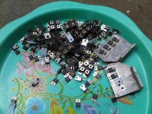

    chiều nay em mới lục trong kho ra được ít đồ chuẩn bị cho em GM ver 2 nì.
    tiện show lên để các cụ thưởng lãm ạ.
    Đầu tiên là mấy em ultra fast
  10. khodoianhroi

    Mấy em BYV29 rất tốt cho phần ổn áp.Hốt hết em nhé.
