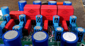

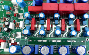

  16. NDHien
    NDHien Advanced Member
    12/11/09
    1.693
    Re: GM amplifier đẳng cấp-Danh sách đăng ký trang 1.........
    Chào các bác
    Của mình đến đây thì phải tạm ngưng vì thiếu trở và một số ốc tán bù lon :) , phải chờ khoảng 3 tuần nữa hàng mới về , tụ pi 4.7pF silver mica của Lemco không lắp vừa bo hic.. chờ đã rồi khi nó về lại lắp không vừa , phải chờ mua chân chống pcb dài M3 X 35mm , vì bo mình dự tính là sẽ cách cục đồng 10mm , do đó cục đồng dầy 25mm , thành ra phải mua chân chống pcb dài 35mm , kinh nghiệm lần trước cho thấy nếu chỉ hàn fet vào cục đồng mà không có chân chống không được yên tâm cho lắm , còm tụ ở chân Mosfets chắc phải mua loại khác nhỏ hơn vì chổ đút cái đầu mỏ hàn vào hơi khó khăn , đã mua MKP4 2.2uF/160V khoảng chách chân chỉ có 22.5mm và mỏng hơn MKP10 2.7uF /160V , còn một vấn đề nữa là cái OPA314 không để IC socket được thành ra phải dùng chip dán..., và đất đai eo hẹp đến độ mấy tụ 0.1uF che hết con ADR445 và OPA134 luôn , lại chờ LK dài cổ nữa.... :p
    Mấy con 2.7uF này là công trình của mình phải đi đến Phú Lâm gần suốt tiên mới mua được và tốn 2 tiếng chờ nó tháo ra khỏi bo nhưng lại không có chỗ cho mỏ hàn vào hàn FET
    Đâ là mới gá vào thử xem thôi , nhiều khi mua không được 2.2uF nhỏ hơn chắc cũng dung đại vậy , mình mua đồ tháo máu mấy em Pana 10uF rất là nhỏ gọn chp aleph 1.7 nhưng lại dung lượng nhiều quá .Còm con tụ PI Lemco 4.7pF +- 1/2pF thì to quá , chắc dùng 10pF cho lành vậy .Còn hồi tiếp mình dùng Prolyt bipolar , xem thế nào nếu không OK sẽ thay bằng ROE 220uF bakelite, có bác nào thử hai loại này chưa làm ơn cho mình biết nên dùng loại nào vì mỗi lần tháo ra vo chắc là cả một vấn đề , còn trở Rg thì chưa hàn vào vì chưa quyết địng dùng fet loại nào , nhưng chắc là dùng 10N20/P20 quá .
    Thân
  17. touch3G
    touch3G Advanced Member
    3/1/10
    1.734
    Chỗ mấy con 2,2uF đó gắn tụ 1uF/ MKS2 cũng được bác ạ. Mình đang dùng Evox MMK 1uF.
