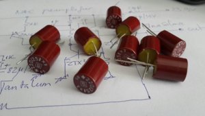

    Các bác đi ve chai Vĩnh Viễn mà sao bỏ sót mấy tụ này... Có bao nhiêu cũng phải lấy hết để làm pre m27 chứ...

    Vĩnh viễn mà có tụ mới dữ vậy a? 10 quả thì chỉ được 2 cái preamp M27, không biết có tới lượt mình không. :?:

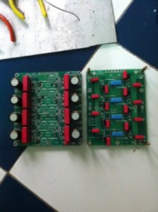

    em hết tiền nên chuyển bo công suất GM sang Bo tiết kiệm hơn. Dư ra được một nửa :D

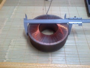

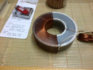

    Sorry các bác, thiết kế nguồn mới bắt buộc phải thế :mrgreen:
    Cụ nóng mấy khi nhìn miếng bánh đồng này cũng nguôi ngay mà :lol:
    Khi xưa quấn cho bác Dương 5,5Kg đã tưởng hết công suất của "máy" nay quấn cho bác Tú đến 6Kg chắc chuẩn bị hỏng rồi :mrgreen:

    Đang quấn dở, vợ bắt đi nấu cơm. He he
    Cứ tưởng của mình to, có bác còn to hơn :D

    ơ cụ ko cho 1 lớp bọc ở lõi Fe ah ! e là cứ thêm lớp băng cho chắc !!! :wink:

    Của anh GMR to nhất :lol:, phi 20 cơ mừ :mrgreen:

    Em chả biết về đến nhà em bắt lột hết quần áo ra rồi mới xe chỉ luồn kim :lol: chắc n lần nên giờ nó đeo dây rồi cũng có 16,5 cm thôi anh ơi.
    Đùa thôi em phải lột cái vỏ đi vì nốt hằn dây cũ khó chỉnh dây mới theo múi dây.
    Cậu đã gặp mợ nơi cuối con đường, hơn 200 vòng rồi, còn mấy mà 400 :mrgreen:

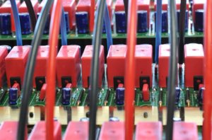

    Các bác hàn bo CS có 8 cọng dây thì nên chọn dây đồng nhiều sợi có vỏ nhựa tút hai đầu nhựa cắm xuống hàn lớp trên như con 5000 này nhé, còn lớp dưới đừng vội hàn, lấy 1 cọng dây đồng 1 lõi 3mm cạo sạch để vào giữa khe của đường ra loa (tức là giữa hai hàng chân của 8 cái cọng dây kia) và đắp thiếc vào đường mạch bên dưới cùng 8 chân pad bên trên nhé.
    Đảm bảo đường ra loa ngắn và dòng lớn nhất có thể.

    6kg là cho 1 kênh hả bác. e quấn 2 quả 4kg cho 1 kênh ko biết thế có ổn không, mà lõi sắt của bác trông cũng không tốt lắm nhỉ, e kiếm đc 4 quả 4kg cũng như thế, còn 1 quả 4,5kg đẹp lắm nhưng đang kiếm thêm 1 quả tương tự để ghép đôi mà khó quá

    Trời ơi mèn đất ơi, sao mà bác quấn đẹp quá vậy, thứ 7 đi văn môn nhé bác, kiếm em đôi lõi rồi về quấn cho e nha
