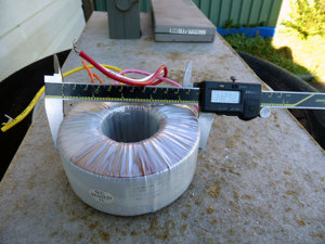

    Lõi em lấy được là loại xấu nhất VM mà bác, bác có lõi xịn show lên em chiêm ngưỡng với :wink: Đợi ghép đôi á khó như tìm vàng hehe.

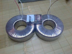

    Ngồi nhà đợi Vịt teo giao hàng k được, tức mình xe chỉ 1 cục nữa cho nhanh tiến độ. Quấn đến gần 30 cục xuyến đây là lần thứ 4 đầu dây lại gặp cuối ở 1 vị trí đẹp mê hồn :lol:
    Có lõi em dệt thì chuyện thời gian mà thôi bác Miss ah :mrgreen:

    Hên xui ..thích đẹp thì cứ đến vị trí đó ta ..cắt... :D

    Vâng hên xui gần 3 chục cục mới có 4 lần mà cụ ới, em hỏi thật cụ trông em quấn có giống máy hok :lol:

    Giống thế nào được máy, đẹp hơn thì có :) - (khen đểu)
    cơ mà nhờ Fe xuyến xám mỏng 0.3mm nên mới có hứng quấn đẹp, em phải like Đại ca VM phát lấy khí thế nhỉ

    Mới sơ thôi ah bác, kéo thứ vào nữa đẹp như mơ ha ... nhớ cho thêm lớp giữa các cuộn cho máu .. heee

    bác Diy cho e hỏi quấn BA mà ko cuốn lớp lót Fe với lớp sơ vậy có nguy hiểm gì ko sao nhìn ớn ớn thế ! :wink:

    Quấn đi nhìn thật kĩ chỗ nào khả năng sướng nhất sẽ hiểu, hỏi nhiều đôi khi khó giải thích :wink:

    cuốn thì e cuốn nhiều rồi ! nhưng e là cứ chơi chắc lót cho e nó 1 lớp ! thật ra lớp vecli dễ bong nhất vẫn là cạnh bẻ mà dạo này cuốn ko nổi xong 1 cục là hôm sau cổ tay nó đau ko làm ăn gì được ! :wink:

    Em tiêu chí là k có foi đồng đâu nha, nilon cách còn k thừa huống chi lót cái đó. Mà BỌC TỪ LÓT THÌ QUẤN CHI THÊM CHO THỪA. BA Zin cuả em có cái đó em chẳng dùng nè :lol:

    Cái đó là vật liệu gì em nói hết và cách làm cũng như phần nguy hiểm nhất của xuyến cũng nói rồi, ngoài ra vô tư trừ lót lớp k cẩn thận, xưa bị một cục khinh địch quấn xong ngâm tải k lót sơ cấp mà cho nó ngồi luôn lên lõi khác chắc emay nó xước đến nửa đêm xem pháo hoa xong ra hòm công tơ điện lực nối cầu dao :lol:
    Cháy hết dây mà CAI LÓT LÕI CỦA EM CHẲNG MẦN HỀ CHI, vì nó là sợi thuỷ tinh cháy sao nổi :mrgreen:

    Nhin đôi lò phản ứng thèm quá đi,em đang chờ pcb bác gửi,rồi nhờ người nhà gửi qua cho em,chưa có thời gian ngồi soạn linh kiện để ship lk nữa.

    hồi trước ngồi cuốn bơm nước với ông cậu toàn dùng film lót lõi ! BA thì toàn giấy xi măng ! mà kệ có cháy thì mới có cái mà cuốn :lol: bền quá lại ngồi chơi ko ! :wink:
