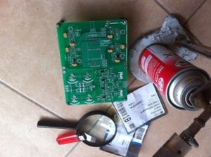

    Tối qua em tranh thủ làm M22. Đang hàn thì thiếu mấy con tụ. Em định dùng loại khác nhưng trông nó xấu đội hình quá. :D
    Không biết bác nào trước cho em mấy con tụ này nhỉ? ( Em xin nhiều thứ quá không nhớ Bác nào cho nữa) :)

    Con đó là RELAY latching đó bác ah, nó chỉ cần cấp điện là đóng k cần cấp mãi đâu. Rơi ở VM nhiều lắm :lol:

    Hình như em còn để em lục cho, mà bác chưa gì đã mang khò ra doạ thế ai dám choa nhỡ đâu cho xong bác nướng thì sao :lol:
    Trở 0R em vô số tháo máy France nhé bác.

    Tuyệt, Gói luôn
    Lại còn mấy con trở 604R, 300R, 82R nữa. Bác nào đi qua có cho em xin hoặc trao đổi linh kiện ạ

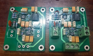

    Cụ diy ơi fix bo M22h đi cụ, em đang hoàn thành còn một số vấn đề vướng mắc cần cụ giải đáp:
    1) em ko có nguồn 15 VAC dùng nguồn 12,5 VAC được ko?
    2) mấy con tụ titalium em ko có loại 10U có thể dùng loại 22u, 47U, 100, 180, 220u đc ko, có bị thay đổi chất âm hay sao ko cụ.
    3) ko có mấy con trở 82R, 300R, 606R thì thay loại nào, hay nhất thiết phải đúng trị số như thế.
    4) 2 con AD 706 trong mạch pre em thấy cách dùng chân khác nhau, con bên phải thì chân số 1 và 2 nối với nhau, con bên trái thì chân 6 và 7 nối vơi nhau, và thứ tự dùng chân trong 2 con này khác nhau liệu có sai chỗ nào trong 2 con này ko bác.
    Một số thắc mắc mong được cụ giải đáp giúp.
    Thanks cụ nhé!

    Dòng cam ok không ổn vì ổn áp quá thấp, cố gắng kiếm 15VAC nhé, không thì chơi bo nguồn 317/337 cũng tạm được.
    Dòng đỏ, ok không sao hết nhưng gắn đúng trị số tốt hơn.
    Dòng vàng, nhất thiết phải đúng và sai số 1% nhé.
    Dòng tím AD706 có 2 kênh nên dùng kênh nào chẳng như nhau, miễn kênh còn lại chống nhiễu là được, còn lại không lỗi gì trừ lỗi thiếu nét ở con bên R thôi.
    Lắp đi và thưởng thức nhé, em đang nghe này.

    - Chân số 4 ad706 (trái-R) hàn vào con 100nF.
    - chân 4 AD797 (giữa) hàn vào con 100n.
    Hết ah !

    Lỗi thiếu nét, chân số 4 của AD706 kênh R thiếu nét V- (hàn 1 mối sang tụ 100n cạnh lớp top)'
    Chân số 4 AD797 kênh L con ở giữa đó các bác, lại thiếu nét V- (hàn từ chân tụ 100n cạnh đó lớp bot)
    Không sai không phải diyampli :lol:
