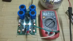

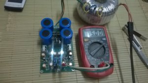

    Walt Jung của em đẹp thế này ai chẳng muốn làm............ :lol: :lol:
    +15VDC :p
    -15VDC :p
  5. diyampli

    Zener reference không thễ bằng opam reference được đâu hehe.
    @bác Vuducuy em dùng trim port mà, hehe.
    @lão Tuninh, úynh cho bây giờ, em mua đấy. Tụ anh màu xanh dương nhé.

    WJ của em đường mạch có thiết kế chỉnh trim cho cầu phân áp trước khi cấp điện, nên các bác hàn chú ý hàn via bé này vào đường mạch của 2 con 1N4148 chắc chắn hãn cắm điện nha.
    Trim port chốt hàn 2 chân lại theo kiểu khoá chân như trên bo, để đồng hồ ở thang nhỏ nhất cho nó hiện được R nhỏ nhất rồi quay tay thôi :lol: , đến giá trị cố định rồi thì chấm cho cái vít trim tí 502 và cắt mối hàn ra nhẹ nhàng thả vào bo hàn, nhớ là nhẹ nhàng nha vì trim cơ khí mạnh tay sờ mó là nó nhẩy cho vài omh đấy :mrgreen:
    Trở 499R không có lấy hai con 1K đấu//
    Trở 4K99 không có lấy hai con 10K đấu//
    Options tá lả lo gì không đẹp áp chớ :p
