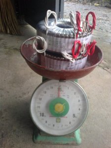

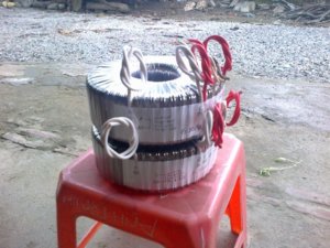

    Hiện tại đến thời điểm này đây là đôi nguồn khủng nhất đội GM4 :shock:
  10. tngoctu
    tngoctu Advanced Member
    10/10/10
    2.366
    186
    Re: GM amplifier đẳng cấp-Danh sách đăng ký trang 1.........

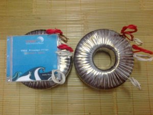

    Bằng mỗi 1 cục ngày xưa em quấn cho TL2500 :D
    Nhưng mà lõi quấn kia thì ko so được, heeee :mrgreen:
    45v thì có lệch áp quá so với VAS ko cụ, sau nắn lọc được 60VDC..

    Lại chém rồi, cả 2 cục không bằng 1 cục của anh nhé
  12. diyampli
    diyampli Advanced Member
    15/6/10
    6.542
    304
    Các dải áp tiêu chuẩn cách nhau 5VDC bác nhé, VAS 70V, Driver 65V, Fet 60V
    Cái 45V đó là có cộng cả bù trừ áp rồi ạ, đầu vào 225V :mrgreen: ra 46V :mrgreen:

    Em thấy quấn cái lõi mười mấy kg để làm gì ạ? trong khi tay k chỉ kéo giỏi lắm đến dây 2,2mm, mà tầm đó con lõi 6Kg vẫn chưa xài max CS và chưa hết cửa sổ.
    10A này kéo hết CS xem nó có nhấp nháy nguồn k ạ? Hồi xưa em với khangdep oánh rock tung nhà lên mà đo cục nguồn 4Kg cả thẩy còn k sụt nữa là.
    Vụ GM2 1 nguồn đi kéo tay đôi với Denon 2000 còn ngả mũ nữa là, Diy đôi khi hơi quá nhưng ai cũng tham lắm :lol:
