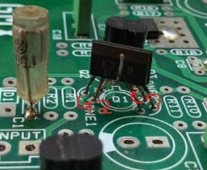

    Bác tor3 ơi bác đi ngang ngó đùm em con k389 em gắn có đúng không bác.nếu dựa theo con k170 .thì con k170 này nằm trong vòng tròn trắng nhưng sao em datashet thì chân nó lại không đúng.với con k389

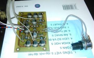

    Xách dép chạy theo cụ Đi âm ly làm Pre M22H. Con này làm phát hót luôn khỏi lăn tăn xi măng, thả trần truồng như nhộng mà không 1 tí ù xì. Đang chạy với nguồn Shunt xem sao cái đã. Gắn thêm 10 tụ nhôm mới đi ngủ.

    Cụ lấy cái dây xỏ dép vào và quàng vào cổ, chuẩn bị như kiểu vắt lên cổ chạy :lol:
    Em lại âm mưu Ver mới rồi thêm 1 con ô pham toa nữa :p , bản kia bị copy hôm công bố tài liệu thi :(
    Bản này á em cho hết thuốc luôn, thích volume digital ah có luôn, PGA23xx nhá :lol:

    Lão tor3 là thằng cha nào vậy? Lắp con K389 theo chân của 2N5565 nhé bác, bác đảo lại chân theo chiều mũi tên đỏ là OK.

    Mình dùng K389 cho M27 bác ơi, GM đang dùng 2n3958, cũng ổn nên cứ để thế xài. M27 còn thiếu 1 số linh kiện và biến áp nên chưa hót bác ạ.

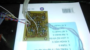

    Gắn chục quả xong nhìn vô thấy dân cư đông hẳn lên. Chưa tìm thấy tụ 47p nên chơi liều 27p hát cái đã. Con này so với Pre simple ngang ngửa do bọn nó có mạch giống nhau, chạy linh Opamp cùng 1 loại. Chơi 10 quả tụ vô tiếng bớt đanh đá.

    Sorry bác touch3g.do em không nhìn tên nick của bác nên gỏ đại.thành tor3 :D .thank bác

    Có 5 con opam thì chưa lên đời M22 được nhé :mrgreen: , 27p Thôi 47 trầm nặng lắm

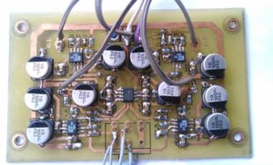

    Chắc thiếu cái volume số chớ gì !
    Hóa ra mình có M22 từ lâu mà không hay, con đời cuối mới đẻ xài giá trị + linh kiện bèo nhèo theo mạch của Đi âm ly thảo nào 2 con cứ rống giống nhau.

    Khác chứ, con của em đúng tiêu chuẩn hơn hai con kia vì AD706 GM chuyên làm DC servo bác nhé, nhưng làm thế nào mới là vấn đề mà k bị nhiễu vi............ :mrgreen:
    Kiếm được em chỉ cho mà ủi mạch, chỗ này k tiết kiệm mà dùng 2 kênh trên 1 opam nhá, trái với lý thuyết đó.

    Bác lengkeng ui mach một lơp hay 2 lớp mà nhìn gọn quá vậy
  14. lengkeng
    lengkeng Advanced Member
    31/10/06
    1.338
    17
    Biên Hoà Đồng Nai
    Re: GM amplifier đẳng cấp-Danh sách đăng ký trang 1.........
    Mạch 2 lớp do chuyên gia bàn ủi Conrongcon làm. Thay cho AD706S có các loại OP sau đây loại nào tương đương xài ngon cụ đi âm ly:
    OP2177,MC33078,NE532,LT1355,

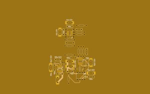

    Lại chuẩn bị câu dây, vá lỗi he he! Lần này bổ sung option chân cắm đê, ngại dán lắm rồi! Dán lắm khổ thân bác duongnv lại phải sắm kính hiển vi :mrgreen:

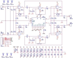

  23. conrongco
    conrongco Advanced Member
    11/8/11
    1.244
    post luôn cái sơ đồ cho a e chiêm ngưỡng đi cụ Diyampli ! :wink:
  24. diyampli
    diyampli Advanced Member
    15/6/10
    6.542
    304
    Nó cũng same same sơ đồ diễn đàn thôi, em ngại post :wink:
  25. conrongco
    11/8/11
    1.244
    post đi test cho kịp ! làm gì như e trai mới lớn thế :wink:
