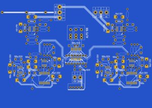

    Thêm 1 em MCU nữa và ULN2803 để lái relay chọn ngõ, mute out. Phay hẳn 1 cái pcb cho mẹt gắn led 7 đoạn cho máu, ngồi nghe bấm remote còn gì bằng :p

    sao ko post sơ đồ lên sợ cướp ah ! cái con 16 chân là con gì thế :wink:

    10uF/35V mà hẹp bụng quá gắn có vô không kìa !. Sao không kéo dài Pad chơi luôn con dán cho tiện

    Không là không :lol: mà sprint layout đâu có sơ đồ, sơ đồ trong đầu em á, con đó dân k chuyên gọi là con rết :lol:

    Nó thiết kế cho con 10uF/35V tantalum SMD mà cụ, em kẹp thước rồi vẽ đó, hàn xong đẹp như máy chấm luôn!

    Thế này chưa lái được PGA23xx đâu tiếp tục nghiên cứu đi nhé.
