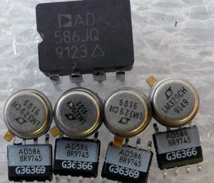

    Chào các bác
    Đây LK cho M22H , AD586LQ và AD586BR cũng sắp xong nguồn rồi ...
    sao mà LM329 nó nhỏ thế , mình kèm theo IC để các bác hình dung ra nó nhỏ như thế nào và chỉ có 2 chân thôi .
    Thân

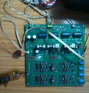

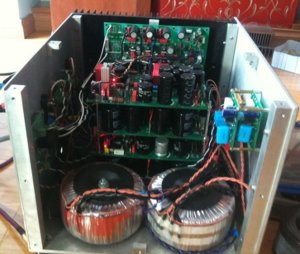

    Re: GM amplifier đẳng cấp-Danh sách đăng ký trang 1.........
    M27 của mình hót rồi các bác ơi, sexy show thoai, nghĩa là lên sân khấu mà k mặc quần áo í mà. Đối tác của em nó đây ạ, cũng thiếu vải luôn vì đang chờ cái buffer.
      File size:
      60 KB
      Views:
      176
      File size:
      126,8 KB
      Views:
      174

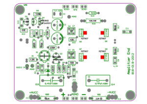

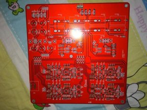

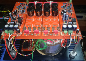

    Bo VAS em dùng phiên bản 2012 của cụ Hào ah, nó đây cụ:
    Nhìn lạ quá cụ ạ, chắc đời đầu bản đặc biệt li mít tịt roài :D
  19. nguyensyanhduy
    5/10/09
    920
    47
    BH-ĐN
    Bản này đặc biệt danh riêng cho cụ tú
  20. tngoctu
    tngoctu Advanced Member
    10/10/10
    2.366
    186
    Đâu có đâu, phiên bản này là ver 12/2012 của cụ Hào phát hành rộng rãi mà, em dùng lâu nay mới xin lại được cặp pcb mới sang bo thôi, bo cũ nát chỗ jfet do cắm rút quá dữ :(

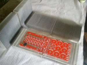

    Đào mộ làm nốt M27 và THQ thì phải thôi em ơi , ko có 2500 . Đang ngồi đọc lại mấy trăm trang muốn lồi mắt ra :D

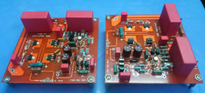

    Hôm nào rảnh alo anh nhé .
    Đồ siêu cổ M27 và THQ ko biết đời nào sau hơn 2 năm em làm gần xong rồi đây , cố thêm tý nữa :(
      File size:
      111,1 KB
      Views:
      81
      File size:
      115,4 KB
      Views:
      81
  23. dothanhsonxd
    dothanhsonxd Advanced Member
    6/5/08
    1.007
    Ha Noi
    Anh ơi, đời THQ2012 này phải thay PCB VAS nhé

    Em hỏi nhỏ nhé, đội GM4 có cụ nào ráp cắm điện chưa ạ? :roll: Em mong các sp lộ diện dần ạ.
    Nhân đây em nói luôn, trên bo VAS có 1 điểm cần lưu ý ạ. Hai con trở 22K cạnh chỗ tụ hồi tiếp các bác dùng cho em trở 1/2W nhưng thân hình của 1/4W nhé, nếu không có thì mắc // cho em 3 con 33K hai con bên trên hấp 1 con ở dưới :mrgreen: , đảm bảo sao cho tổng trở là 11K công suất 1W nhé. dùng 2 con trở 1/4W sẽ thấy trở hơi nóng vậy nên phải mắc 3 con cho chắc ăn.
