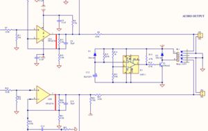

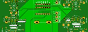

    Cơ mà nay nghe 2 kênh có vẻ không được thoáng lắm em quyết đi tìm tài liệu và lật máy thât, chao ôi GM giăng bẫy đầy trời nha nhìn sơ đồ với main máy mới dịch được :( M22H mới mod giờ tả tơi tụ khổ thế :lol:
    Các cụ đang hàn M22H thì nhổ hộ em 2 cặp trở và tụ sau nhé, con trở ở đầu con opam thì các bác nối jump vào đó nhé.
    Tầng đầu opam thay đổi hồi tiếp tha hồ nhưng tầng sau xuất thì không can thiệp hồi tiếp. Chú ý lúc vặn volumetừ min lên có loẹt xoẹt nhẹ ở loa nhưng k có vấn đề gì đâu, offset lúc min volum khoảng 2,2mV nhưng nhích volume lên thì mới về 0V

    Tặng opam hay tặng bo, bo thì never nhé vưỡn có opam đang chạy mà, em thấy mấy con AD620 hay hay nhặt về chạy thử thôi.
    Cụ đang theo Simple hi-end opam ah, chuẩn bị mod đi, em với anh Xu bị tài liệu nó chăn hai năm nay mà k hay :lol:

    Vẫn ko hiểu lắm, cụ diy cái nào cụ đánh dấu màu trắng là bỏ hay là đấu jump chỗ đoa luôn vậy
  21. diyampli
    diyampli Advanced Member
    15/6/10
    6.542
    304
    Re: GM amplifier đẳng cấp-Danh sách đăng ký trang 1.........
    Con tụ 47p nhổ đi, con trở cạnh con 3k3 cũng nhổ đi, con trở sát con opam nổ ra thay vào đó cọng dây ạ (jump)
    @ Bác Dương không được hoang phí thế :mrgreen:
    @ Cụ Keng keng tầng opam đằng sau nhổ hết trở hồi tiếp của con opam xuất và tụ hồi tiếp đi. nối tắt chân 1 vào chân 2, chân 7 vào chân 6 của con opam xuất cuối ra RCA nhé.

    Nối đường màu đỏ hả cụ Đi âm ly. Nếu nối tắt thì 2 con kia mất tác dụng
    OK nối tắt để 2 con kia cho đủ bo, lắng nghe và cảm nhận đê.
    Nối xong rồi giờ cắm điện nghe gain có giảm không đấy, chắc ăn đo Vout cái đã trước khi đâm vô amp.
    Nhấc ngay con 3K3 xuống mass ra nữa chứ.
