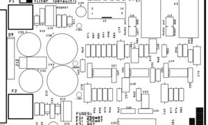

    Opam chạy thế vẫn là chuẩn mà đâu có sai, hãng nó làm ra đến khi máy thật mới là cuối cùng, mấy cái sơ đồ chỉ là demo cho nghiên cứu mà thôi. tại sao M22 thường nghe k có gì hay lắm cũng là vì màu mè quá, nhưng khi đi theo đúng máy thật thì âm thanh khác rõ đấy, cái ấy mới cần bác nhé.
    DC của bác lengkeng k về 0V chắc do bác ấy dùng con dc servo chưa chuẩn thôi chứ con của em ổn mà, hồi xưa có bác làm dùng ngay con 797 cho M22 của bác UL offset đâu có về 0V đâu.
    Layout trong tài liệu và layout máy thật đây.

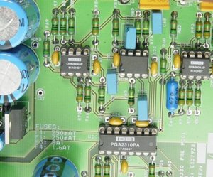

    Khiếp mấy thèng khựa nó chụp ảnh mà cụ cũng tin ah, cụ có phone của lão đại UL hoặc của đại gia JBL thì gọi hỏi đê suy nghĩ chi cho mẹt.
    M22H nó có 2 khối, mấy cái khựa chụp toàn thấy 1 khối cả nguồn thì ếu phải đâu cụ ơi :lol:

    Chỗ này mù tịt, hỏi chút nhé: nếu nó dùng làm buffer thì có con PGA ở đó làm gì đấy? Vì anh đang tính làm buffer bằng cái bo này mà.
  17. diyampli
    diyampli Advanced Member
    15/6/10
    6.542
    304
    Re: GM amplifier đẳng cấp-Danh sách đăng ký trang 1.........
    Đời này nó có cả DAC nếu nó up thêm mà, tính ra gain thấp chắc nó vẫn cho ghép thêm pre rời, GM hay chơi bài độc diễn lắm. MÀ con PGA kia nó k như volum thường đâu nhá, code tí nó cũng bơm lên ác lắm đấy.
