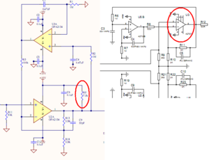

    Đây nhé em dẫn lời cao thủ mà cụ hay vác kiếm khua nhé.
    Tất cả các sơ đồ pre em hiện có đều dùng opam để làm,có các đời dùng AD797,AD706,AD811,OPA134,...nhưng mạch nguyên lý là hoàn toàn giống nhau,đời 2,5,10,22,37,... thì mạch giống mạch em post phía trên.

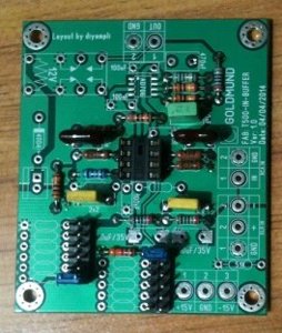

    Pre thì như vậy, còn buffer cho GM thì sao bác? Và cái chỗ select chọn gain cho tầng đầu và trở kháng ngõ vào cho tầng sau nữa thì lắp thế nào bác?

    Cái này nói thật em cũng bận quá, với lại em k rảnh tính toán dB lắm. Thôi để em cố sang tuần xem thế nào, bác kiếm dần slector rotary 2 tầng dần đi, nếu k thì oánh pre nào thì fix jump pre đó cho tiện.
  21. touch3G
    touch3G Advanced Member
    3/1/10
    1.734
    Re: GM amplifier đẳng cấp-Danh sách đăng ký trang 1.........
    Chơi jumper thôi bác ạ, dùng selector thì lại phải kéo dây đi xa lắm. Bufer này mình đã hàn xong hết rồi, chỉ chờ con AD706 về dán vào là chạy thôi.
    Nguồn cho relay câu từ bên ngoài vào trực tiếp hay có qua mạch điều khiển gì nữa k bác?

    Phiên bản Pre Simple với cái bản của DIY amplifier khác nhau con R 7.5K. Con trở này có tác dụng gì và nếu bỏ đi thì sao. Théc méc tí ấy mà :roll: :roll:
  24. diyampli
    diyampli Advanced Member
    15/6/10
    6.542
    304
    Con đó cho bản dùng 2604 mới mắc trở 7k5 lên VCC để kéo cho opam chạy class A, bản M22 k có vì em ít khi thấy opam nào làm thế ngoài trừ OPA2604, cái này trình ít chỉ biết vậy thôi.

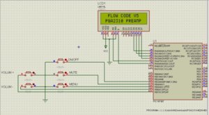

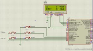

    Này thì volume digital PGA23xx này :lol:
    Flow code cho máo nhé :p
    Nói là làm......... :mrgreen:
