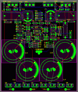

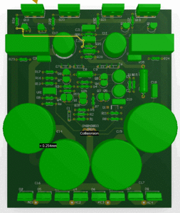

    Thấy mấy bác ráp GM khủng long, em không tiền làm một cái GM mini 2 Lateral fer chơi...dự là ghép với Kaneda sẽ hết biết.Layout nháp mới thành hình,chờ Sao Kim làm việc rồi phóng luôn. :D

  4. diyampli
    diyampli Advanced Member
    15/6/10
    6.542
    304
    Re: GM amplifier đẳng cấp-Danh sách đăng ký trang 1.........
    Chà chà quả này GM cũng dè chừng :mrgreen:

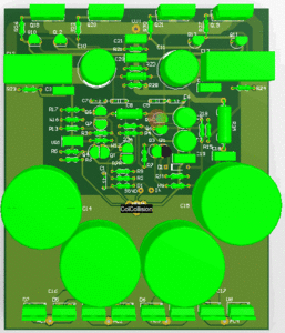

    Nho nhỏ xinh xinh,mai chắc xong,bố trí như vậy nhìn cũng ok,giờ chạy track nữa là đẹp. :D

  6. [M]issyou
    [M]issyou Advanced Member
    11/5/10
    928
    31
    Dự án này hay đó, nhưng vẫn thích boad nguồn + BVL rời bác quang à

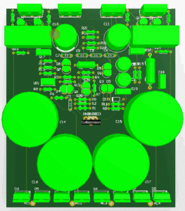

    Công nhận Altium dùng thích thật đi dây nhanh và ứ có sai vớ vĩn nữa.Sắp linh kiện xong em nối dây có 30' :D .Giờ bỏ thời gian ra makeup cho em nó thành hoa hậu... :D

    Xong................................... :D
    Cờ mãi Saohoa chưa nhận bo 2 lớp nhể :( ôi cái PGA của em :roll:
    @Bác Quang em đoán 2 con tụ Wima đó sẽ lắp ở đâu roài :lol:

    Khakha chính xác.

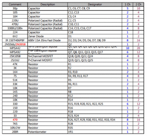

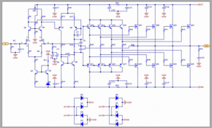

    Mạch này đơn giản lắm... :D

  18. LTH
    LTH Advanced Member
    7/5/06
    758
    Cái này cũng là GM hả bác Quang ? Sò JK có dùng dc ko ?
    Dùng K170 hay 2N55xx :mrgreen: Cho thêm tụ nguồn nữa vào càng ngon .

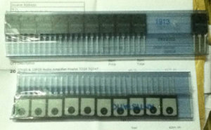

    mới nhặt được vài chục cặp EXICON, thằng ku em chụp xấu wá nên không biết dư lào?? chán ghê :(
    kaaaaaa đi nhặt nhanh thế, xấu cũng được miễn là hang hịn là gút :lol:
