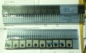

  12. [M]issyou
    [M]issyou Advanced Member
    11/5/10
    928
    31
    Re: GM amplifier đẳng cấp-Danh sách đăng ký trang 1.........
    Nếu theo mạch bác quang làm thì k170 ko cần match, chỉ cần cân chỉnh biến trở là ok rồi

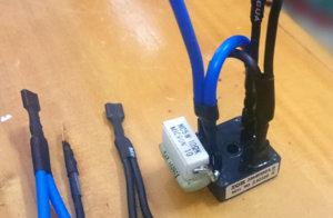

  15. touch3G
    touch3G Advanced Member
    3/1/10
    1.734
    À đây là quả ground loop breaker đây mà. Nếu nhà có cái cọc đồng cắm xuống đất và hệ thống dây cấp điện có safety ground thì cực kỳ hiệu quả, còn nếu không có thì ko cần. Ở bên trời Tây thì bắt buộc phải có, ở VN thì được mấy nhà. Nhà mình cũng có, nhưng chưa thấy bị ù xì gì do nối nhiều thiết bị vào chung hệ thống nên vẫn chưa lắp.
  16. tngoctu
    tngoctu Advanced Member
    10/10/10
    2.366
    186
    Nhà em phòng dùng chung cho cả nghe và nhìn, có cả hát :( nên quá nhiều kết nối nhiều lúc ko kiểm soát được. Cọc đồng thì em làm lâu rồi, trước làm thử trên 4 con diode thường thì thấy rất hiệu quả, nay kiếm luôn diode cầu 35A chơi cho nó đúng bài :) Vả lại ampli mono thì em ko ngại, quả stereo cứ phóng mass xuống chassis 2 kênh là .. ù, quả này trị được bệnh đấy bác ah. Thanks.

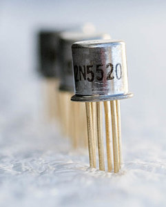

  20. NDHien
    NDHien Advanced Member
    12/11/09
    1.693
    Chào các bác
    Jfets của mình vưa về tới , hy vọng sẽ tốt hơn vì hàng cũ đời xưa
    loại này dùng trong công nghệ viễn thông nên chắc cho audio OK
    Thân
  21. mimosalq
    mimosalq Advanced Member
    8/5/06
    12.824
    119
    Linh kiện mới hả anh,nhìn phê quá.

  25. touch3G
    3/1/10
    1.734
    Cũng chưa biết bi nhiu nữa em à, cứ đặt trước khi hàng về hlchip thét bi nhiu thì móc túi trả bấy nhiêu thôi. Lão này có con dao cũng bén lắm, xem mấy post trên thì biết. :lol:
    Ô cưa. Bữa nào rãnh ghé đi.
