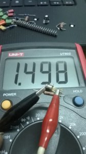

    Cụ cứ chuẩn bị điện trở 1,5K, 75R, 330R đi, em đưa lên đồng hồ tầm 1,5K như này mà k được 3 con như nhau thì em loại hết :lol: trả lại khổ chủ lệch số :mrgreen:

    Tham nó vừa phải thôi. Của người ta sai số 1%, nghĩa là 1,5K +/- 5ohm vẫn phải lấy nhá, cấm trả lại :mrgreen:

    Trong schema nó yêu văn cầu là 0,1% nhé, làm gì thì làm offset trên 5mV thì vuuuuuuuuuuuuuuuuuứt :lol:

    Để mạch VAS GM4 test chạy chuẩn nhất cần những yêu cầu sau.
    1. Match quạt 4 con 2N551 or MPSA42.
    2. Match pair kênh NPN cho FZT857 và PNP FZT957.
    3. Match 3 con trở 1,5K giống nhau 0,1% (nên dùng trở dale sai số thâp), trừ con đầu vào 1,5K, chú này nên dùng điện trở ấm hoặc trung tính chút, k dùng dale
    4. Match quạt 4 con 75R.
    5. Match pair 2 con 330R bên nhánh FZT857, con 330 bên nhánh FZT957 sai số 330 +/- 1R
    6. Chú ý điện trở 51K chuẩn 1%
    7. Hàn cả hai lớp trên và dưới, tránh trường hợp cả 4 bo VAS của 2 bộ phải đi "viện Diy" vì không có V bias :mrgreen:
    8. Hai điện trở 270R và 7,5K FB nên dùng loại 1% để tránh lệch gain từng kênh. Hai con này nên dùng điện trở nào ấm áp chút, tránh dùng dale!
    Các điện trở trên phần CS thì 1% là chuẩn rồi, offset của VAS bao nhiêu thì offset ra loa sẽ tương đương.
    Offset từ 3mV xuống đến 1mV coi là tạm chuẩn với diy ạ.
    Làm đồ lớn mà hi-end rất khó đâu phải dễ nhanh ăn. :x

    6 vạch chỉ đọc cho vui thôi Sư Phọ ạ, cơ bản cái đồng hồ đo kiểu như của chú DIY thì sai số mặc định của đồng hồ đã 2.5% rồi, lấy éo đâu ra mà đo được sai số 0.1% :lol:
    Hơn nữa sai số đo là sai số trạnh thái tĩnh. Vào mạch nó lại nhảy loạn cào cào thì... :mrgreen:
  21. diyampli
    diyampli Advanced Member
    15/6/10
    6.542
    304
    Re: GM amplifier đẳng cấp-Danh sách đăng ký trang 1.........
    2,5% là sai số chung nhóe, khi match thì cần đều nhau chứ chưa nói chuyện đến chuẩn giá trị. Mà những chỗ nhảy múa làm nguồn em đã khuyến cáo dùng dale rồi mờ :lol:

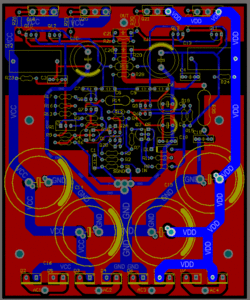

    Nghiĩ mãi mới ra phương án pcb có thể gắn 3 chú jfet 2n5565,K170 và K129A :D ................Lớn tuổi rồi nghĩ gì cũng chậm. :(
      File size:
      49,1 KB
      Views:
      163

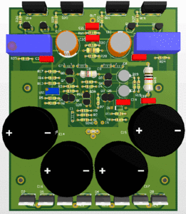

    Song kiếm hợp bích................................................ :D
      File size:
      65,5 KB
      Views:
      901
      File size:
      65,4 KB
      Views:
      905
