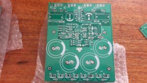

    Hôm nay có pcb GM 2 cặp sò rồi đó anh em....................................... :D

    Re: GM amplifier đẳng cấp-Danh sách đăng ký trang 1.........
    Em nó đây rất đẹp.....................
