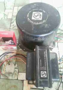

    Cục xuyến có 2 x (48-0-48) chắc làm gm được nhưng pri lại là 100v, buồn một nữa.

    Nếu cụ có 2 cục xuyến 100V thì cụ đấu nối tiếp vào rồi cắm 220V, em nghe giang hồ nói vậy .
  7. thaibao23
    thaibao23 Advanced Member
    20/9/12
    478
    96
    Re: GM amplifier đẳng cấp-Danh sách đăng ký trang 1.........
    Như vậy 2 cục BA trong hình đều 100v, em nối tiếp với nhau thì dùng 220 được phải không bác

    Bẩm cụ đúng thế ạ :D

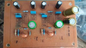

    con này anh định dùng 2 ad797 rồi xuất tụ mà k dùng dc sevor ah. 797 offset rất cao đấy

    Anh copy cái mạch của Sakura...đớn giản nhưng rất ok. :D

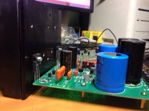

    Mai em đóng điện 2 cặp sò, giờ đang tê nên sô hàng cho các bác coi trước nha
    ĐÓng điện đi anh,để em lấy động lực theo sau

    Thằng bạn em có con amp có 2 BA 110v cho mỗi kênh nó đấu nối tiếp lại để dùng 220v .
    Kết quả thất bại vì sau khi mod xong âm trầm phều phào và không có lực như trước , 2 thằng ngồi nghĩ mãi mà không hiểu tại sao.( 2 BA hoàn toàn giống nhau và đã đấu đúng pha rồi)
    Dòng áp đều đủ có bác nào biết không ạ! Em đã từng hỏi trên diễn đàn nhưng chưa ai trả lời cả.
  17. dothanhsonxd
    dothanhsonxd Advanced Member
    6/5/08
    1.007
    Ha Noi
    Chơi trò này cẩn thận nha bác, khi tải lệch giữa 2 quả biến áp thì có thể sơ cấp đi rất nhanh. Bác cũng chẳng thể nói đc 2 quả biến thế của bác nó giống nhau hoàn toàn vì đã qua sử dụng nên bác không thể đánh giá được sự già hoá của lõi thép. Cái này khi bác search về từ biến thì sẽ thấy mấy cái đường cong này hết sức phức tạp và mệt mỏi.
    Hơn nữa, bản thân khi nối tiếp 2 em sơ cấp vào điện 220v thì bác đã tặng cho em nó 10%. Hơn nữa, điện áp lưới của mình là 0.4kV nên thường là nửa đêm, tải thấp, đo áp một pha kiểu gì cũng ~ 230V, thêm 5% nữa. Sơ sơ đã 15% rùi
    Tóm lại là rủi ro đầy rẫy. Nếu là em, em sẽ làm một con biến thế cách ly 100V chừng 2000VA rồi chơi với mấy em của bác cho lành :D

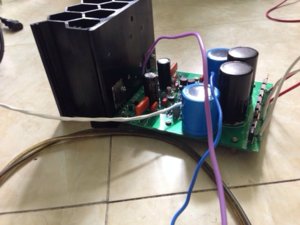

    trời cụ dạo này bận đi rừng hái thuốc hay sao mà không biết thế, bo này là gm 2 cặp sò của bác Quang mới ra lò mừ :lol:
    lâu quá mới có bo 2 cặp, em tí nữa đóng điện rùi báo cáo các bác biết cụ thể ra răng.

    Quá đơn giản bác ạ. Do bác đã vô tình giảm một nửa dòng vào của nguồn điện .
    Bác cấp cho em điện 110 vào cho từng biến áp và nghe thử xem kết quả nhé.
    Chỉ cần cục lioa 2a là thấy ngay. Thử đi và cho em thông tin.

    Nói như anh xu thì biến áp nào có 2 cuộng 110V thì bỏ bốt đi một cuộn rồi mua cái lioa về dùng điện 110V dòng sẽ ra gấp đôi ah :lol:

    Đúng rồi nhất là loại 0-115_0-115. Nếu nó chạy ở 115 dòng không giảm đi một nửa so với chạy 230 đâu. Không thì sao phù hợp với chuẩn quốc tế được.

    Kaaaaaa gm 2 cặp sò đã hót các cụ cứ làm theo đúng trên bom là hót ngay khong phải lo. Mấy con a 42 a92 không có mét mà dcoffset có 22mv à
