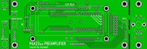

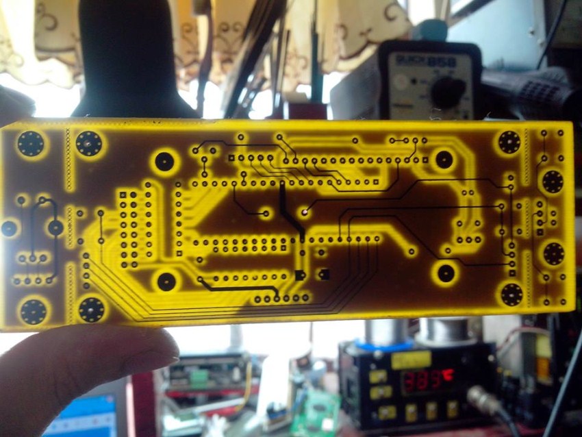

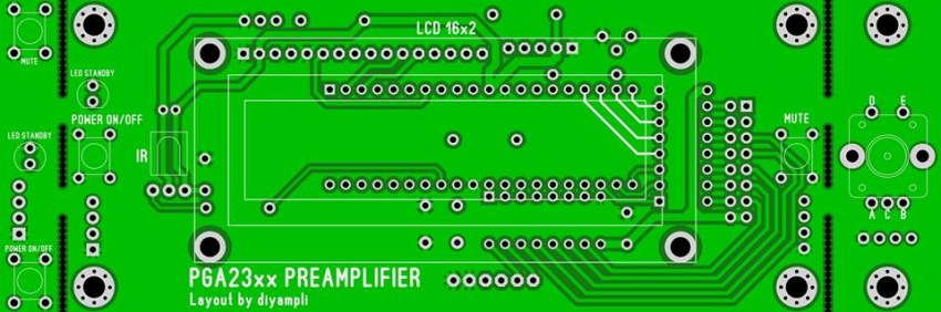

    PGA23xx đang trên đường về, cái bo đặt nhann nhứt có thể cũng xong để test được rồi :mrgreen:
    PGA23xx hi-end remote tăng giảm volume, selector input ngồi nghe nhạc tận hưởng với giá 1,5T các bác thấy có ngong hok :mrgreen:

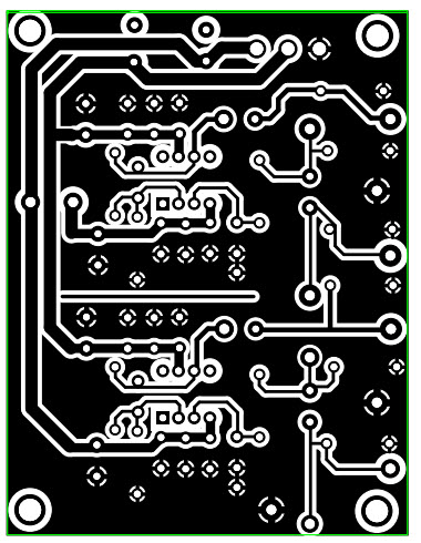

    AD797 hảng nó vẽ đơn giản thía này , mình vẽ đẹp hơn nhưng chưa chắc hay bằng hảng... :D

    Mạch này đơn giản chỉ cần
    2 con AD797
    2 con tụ 10uF ,2 con 22uF tụ hóa tụ MKP đều ok,hảng nó dùng tụ hóa :D
    4 con tụ Rubycon,Panasonic,Elna 100ù/25V
    2 tụ hóa 220uF 35V
    4 con 0.22uF,4 con 100nF,4 con 10n Wima bước chân 5mm
    2 tụ pi 22pf
    2 tụ pi 330p
    trở 1k,220k,22k,330R.2k mỗi chú 2 em.
    1 con Volume 10K loại tốt
    Đơn giản thế thôi.Qua mấy tuần nghe thì thấy AD797 tiếng chi tiết nhưng rất ấm áp,độ động khủng,kiểm soát tốt.Hết.
    Giờ cuối em thay đổi rút lại pcb em vẽ theo ý em mà copy lại layot hảng cho chắc cú dù nó đi dây hơi luộm thuộm 1 chút...Layout đó hày ở chổ có thể tùy biến chuyển volume đặt trước hay sau đều tốt ,tùy theo dùng làm pre hay ghép thành buffer.Đã test kỷ với AARON và GM.

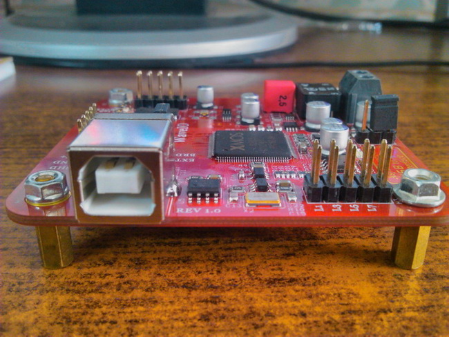

    Bắt đầu thích XMOS DAC này rồi,WaveIO đúng nghĩa ngon ,bổ rẽ...............................
