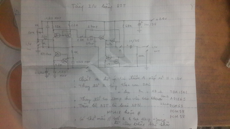

    Tặng anh em cái schematic IV dùng bjt,không hiend không ăn tiền.................. :D

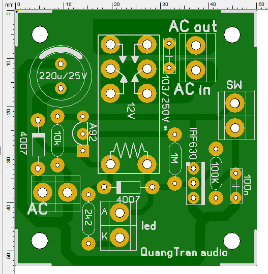

    Anh Quang có bo hay mạch khởi động mềm đơn giản mà chạy tốt share em cái. Mạch dùng NE555 xung nhiễu hoạt động linh tinh dùng cho pow ko ổn.

    Không thể đơn giản hơn và hoạt động hoàn hảo :D ...hình như anh còn pcb,để anh gởi cho em.

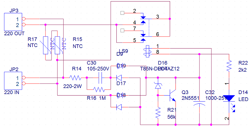

    Em thấy cái này hơi phức tạp chỗ cần phải có thêm nguồn ngoài, linh kiện cũng khá nhiều, cần gắn thêm điện trở nối tiếp ngoài nữa.
    Em thì dùng mạch này. Con NTC có thể thay bằng vài con điện trở vài chục ohm, 5-10W. Chạy điện trực tiếp 110/220V luôn.
    Thanks.

    Cái của anh là mạch toggle SW chứ không phải sofstart....Softstart thì anh có nhiều nhưng thích nhất vẫn là dùng 1 con CL60,gọn đẹp.
    Đây là bản ủi đây anh em.Mạch này anh em SG đang dùng rất nhiều.
