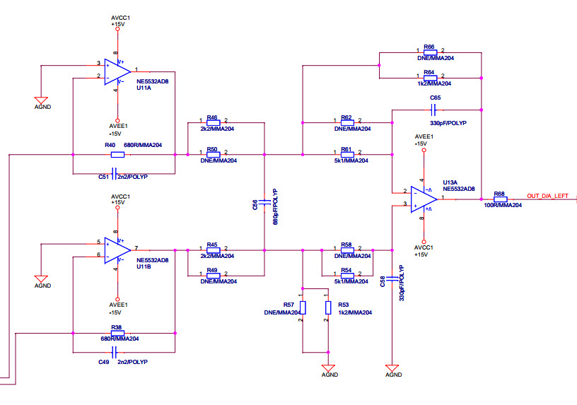

    Đây là IV cho PCM1794 mà em đã gởi bo cho anh em.Em đã test gần như đủ IV trên đời thì em này là tốt nhất mà dễ làm.Goldmund thiết kế thì chắc là không tệ rồi............
    Để rãnh em post toàn bộ schematic tất cả các đời để anh em học tập.

    Anh Mimosalq và các ae cho e hỏi loại trở có kí hiệu là mma204 mà hãng hay gomun hay dùng là loại trở gì nhỉ, e ko đanh tiếng anh nên ko biết? :p

    Trở metal film dạng trỡ thường của mình nhưng 2 đầu tráng thiết để hàn dán.

    Anh Quang ơi, trong sơ đồ mạch I/V này mấy con trở lắp // không ghi trị số thì nó bằng con trở lắp // với nó phải không ah ?

    mấy con đó không gắn anh à.Thân.

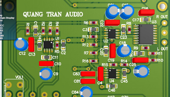

    Trở này nè em, đang chờ bo này đó. :D

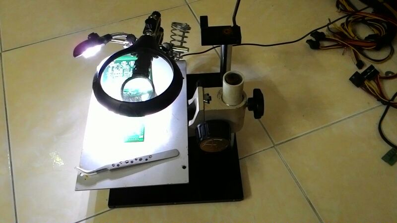

    Ê...ê...sao bác lấy đồ nghề của em làm thí dụ :lol:

    Ôi anh ấy thật là pro

    LK to như thế này hàn cũng đâu khó.
    cứ nhìn cẩn thận,chỉ nhìn tập chung vào linh kiện đang hàn là ngon ngay mà.(cần gì phải kính phóng)
