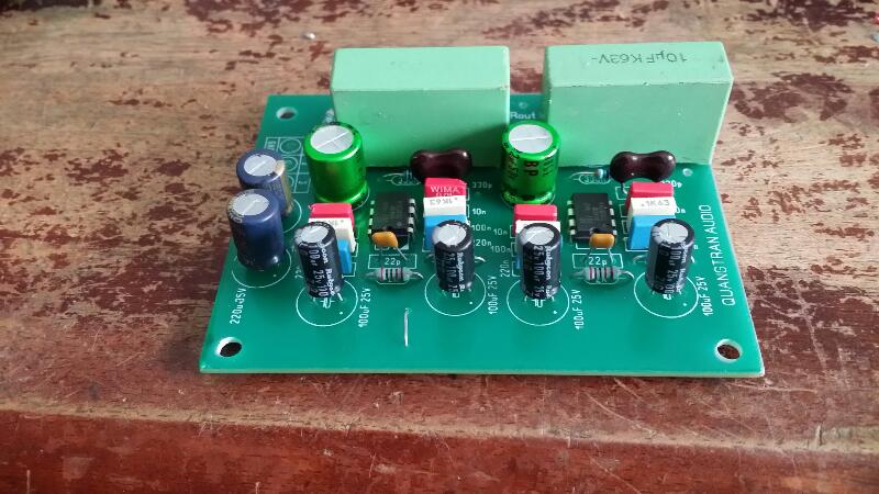

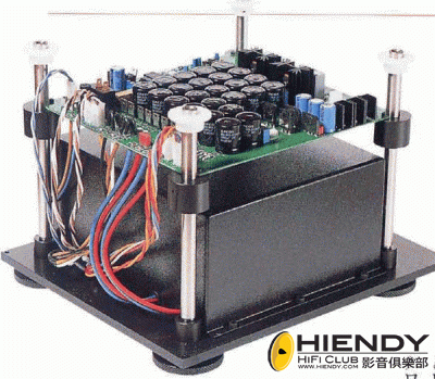

    Hic, sao em thấy mạch này sắp xếp tụ ... kỳ quá à, không theo hàng lối vậy anh :shock: . Chắc nóng nòng quá :lol: .
    Em đặt SK board 1 mặt mà họ ghi 20 ngày, chờ gần 1 tháng cuối tuần rồi em mới lấy về nè. Kiểu này khó làm ăn quá.
    Thanks.
  9. mimosalq
    mimosalq Advanced Member
    8/5/06
    12.824
    122
    Re: GM amplifier đẳng cấp-Danh sách đăng ký trang 1.........
    Ok mà 2 tụ 220uF lọc cho đường +-15V,mỗi ad797 là 2 tụ 100uF Rubycon.2 em MKS 0.22,2 2 em 0.1 và 2 em 0.01. Mạch có 2 con 10u và 2 con 22ù Nếu đo DCoffset nhỏ thì bỏ quách tụ 22uF thay bằng con trở 15R vào chổ con tụ và tháo luôn con trở 100k ngỏ ra.Con này cũng là đối thủ khó nhằn à,em đều dãi và nghe không có cảm giác mệt.Nó là pre cho cái tuebe 845 đó.Dùng Altium vẽ cho thật nhanh chừa thời gian còn vui vẽ bù khú với anh em nữa,nắn nót tốn time lắm em ơi. :D

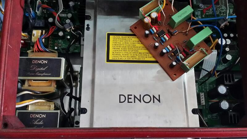

    Bản ủi em nó nè...sẽ giao lưu với m22 và mbl.

    Công nghệ gì đỉnh nhất đều tích hợp cho GM.....

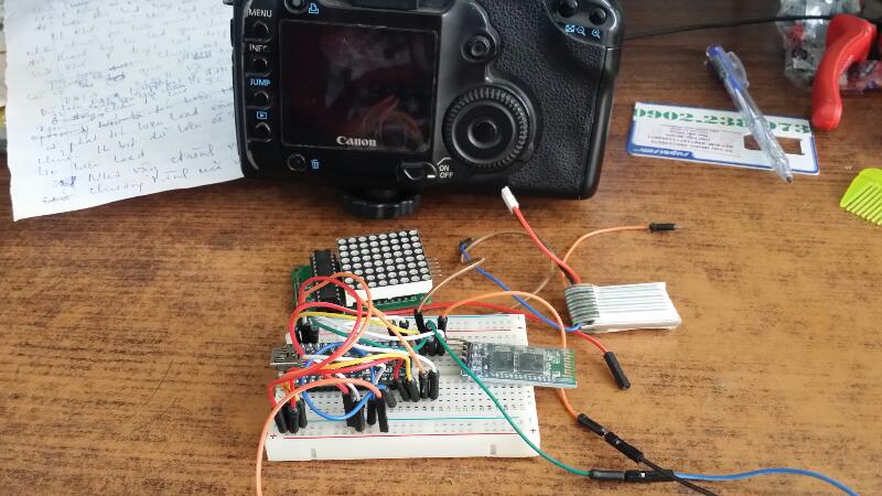

    Bác nào xài cả bluetooth cho e nó thế này :mrgreen:, không biết bác í đang muốn điều khiển cái gì. Nếu em không nhầm thì board đang sử dụng là arduino, e là e khoái cái món lập trình này lắm :lol:
    haha chú tính tích hợp vô GM cả định vị vệ tinh rủi trôm có khoắm thì còn biết mà dựa vô chứ....

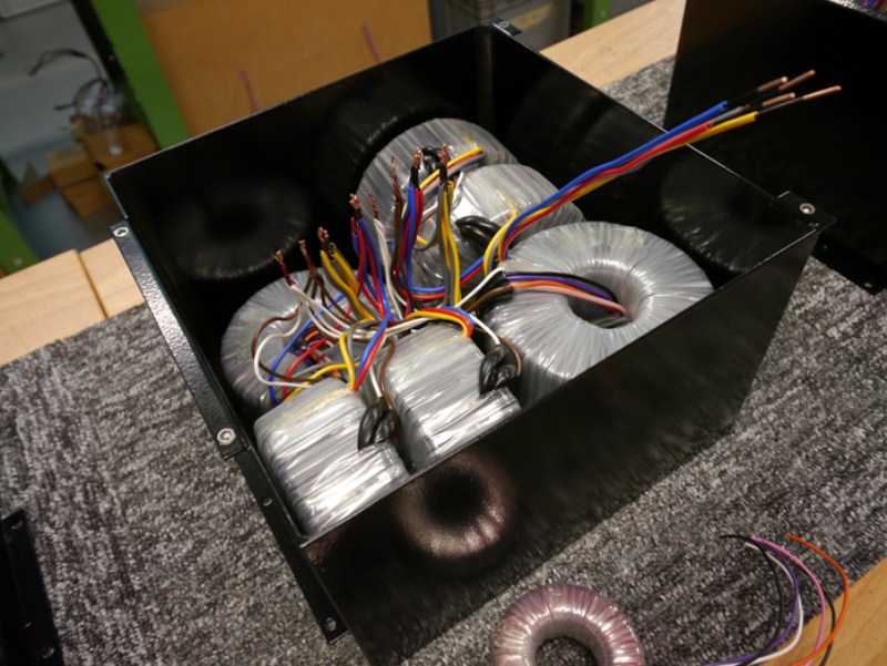

    Haha người ta đang bán giá khùng điên mà em lại rã xác để lấy cục nguồn và bộ nguồn cho pre Ad797

    Em đã chuẩn bị được chassic , 2 AD797 cho Ngôi Sao Phương Nam. Anh Quang cho em hỏi nguồn dùng cho em nó bao nhiêu để em se chỉ luồn kim với. Hi hi
  22. mimosalq
    8/5/06
    12.824
    122
    15VAC-0-15VAC là ok rồi.

    Pre ad797 vừa lắp xong..................
