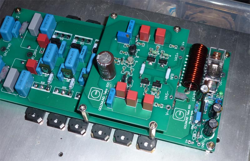

  3. mimosalq

    Re: GM amplifier đẳng cấp-Danh sách đăng ký trang 1.........
    Haha ai dám nói AD797 làm pre không hay....sai lầm lớn.

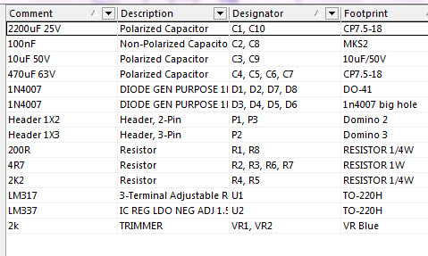

    anh post giá trị linh kiện bo ngồn LM +-15 cấp cho AD797 . bo hôm bữa em lấy ko có giá trị linh kiện . thanks
  5. mimosalq
    mimosalq Advanced Member
    8/5/06
    12.824
    122
    Đây em ới.................................................

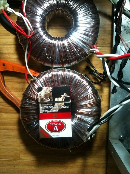

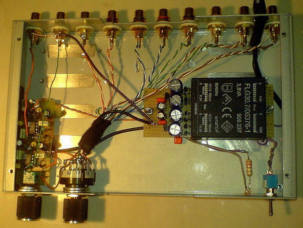

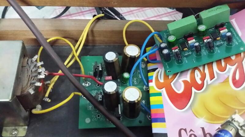

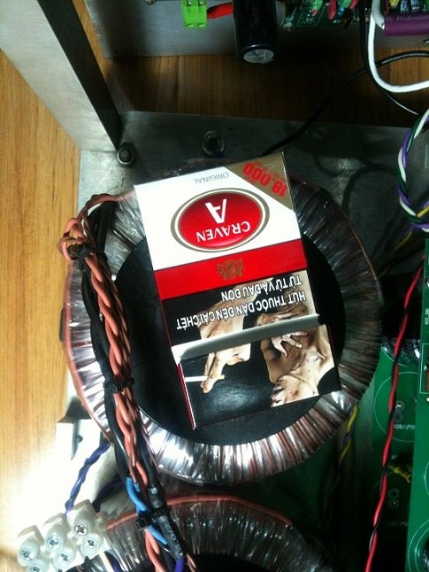

    Hôm nay mình mượn cặp biến áp mới quấn của namchimchich về kiểm tra thử xem con GM của mình có đúng là thiếu nguồn ko. Thì kết quả đúng là thiếu nguồn, bài Drum Improvisation bữa trước khi giao lưu với con Aaron bị các bác chê là tiếng trống yếu thì nay chơi ngon lành. Nói chung là bass xuống sâu và có lực hơn hẳn, độ động và không gian cải thiện rõ rệt.
    Cục ba của mình ở hình 2 cũng không phải là nhỏ nhưng bao gồm cả nguồn AC cho input, vas và driver. Cục ba của namchimchich (hình 3) to hơn và chỉ có nguồn cho công suất thôi.
    Các bác đã và đang ráp GM nên quan tâm đặc biệt đến cục biến áp, tụ lọc nguồn phần công suất cũng đừng nên tham quá, chỉ nên lắp # 20.000 uF/ 2 kênh +/- như thiết kế của hãng thôi.
