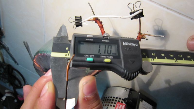

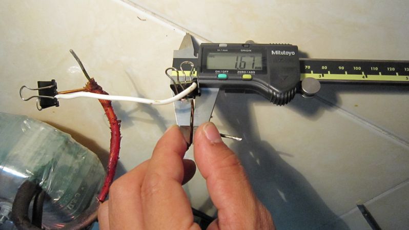

    Với 4kg lõi, nhẩm chừng 570VA. Dây sơ cấp 1.0mm
    Thứ cấp 2x45VAC thì dây 1.6mm là OK. Dòng trên mỗi cuộn là 7A. Theo em tính là vậy.
    Em đo thử cục biến áp 750VA của em.
    Sơ cấp 230VAC dây 1.1mm.
    Thứ cấp 2x48VAC dây 1.67mm
    Vấn đề nằm ở chỗ nào em luận hoài mà chưa thông

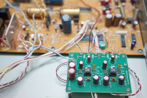

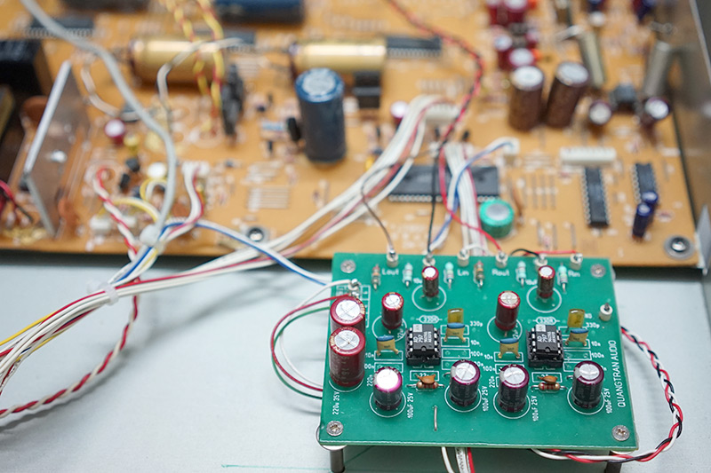

    Pre AD797 của em tối nay đã xong. E gắn em nó vô Yamaha AVS-700 làm để tận dụng ngõ selector input, chỉnh volume, xài remote và nguồn điện +12/-12V có sẵn. Giờ e đã có 1 cái pre hoàn thiện đúng nghĩa. Chất âm ngon quá. Khi nào có bo Sao Kim anh Quang để em 2 bộ nha, mà làm luôn bo vàng đi anh :D

    Pre này gain mấy lần vậy bác? Thân
