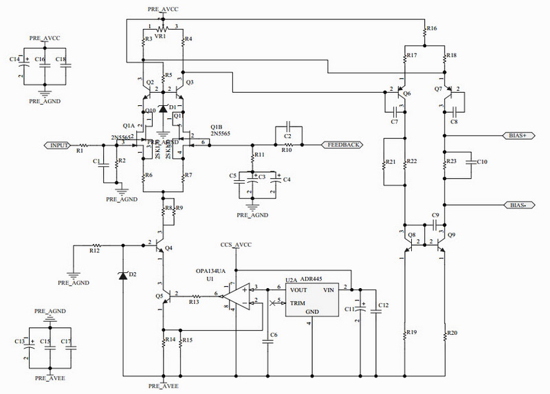

    Re: GM amplifier đẳng cấp-Danh sách đăng ký trang 1.........
    Dạ em chưa có báo giá nữa anh ơi.Vấn đề DC offset có thể giảm đến mức tốt nhất với option VR1 200R,nếu lk match tốt thì có thể nối tắt biéến trở này.

  4. NDHien
    NDHien Advanced Member
    12/11/09
    1.693
    Chào các bác
    Biến trở đó có thể bỏ đi được , nếu [R3 R4] và [R6,R7] giống nhau , Q2,Q3 match Hfe giống nhau ( trường hợp này hfe đủ rồi ) , chỉ có Q6,7 và Q8,9 match hfe không chính xác lắm vì loại trans dòng cao hơn loại nhỏ tuy nhiên cũng gần OK .

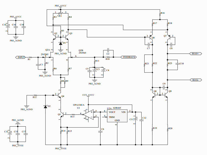

  9. mimosalq
    mimosalq Advanced Member
    8/5/06
    12.824
    122
    Em layout trên schematic này ,đầu vào gắn dược mọi loại jfet trên đời............. :D
