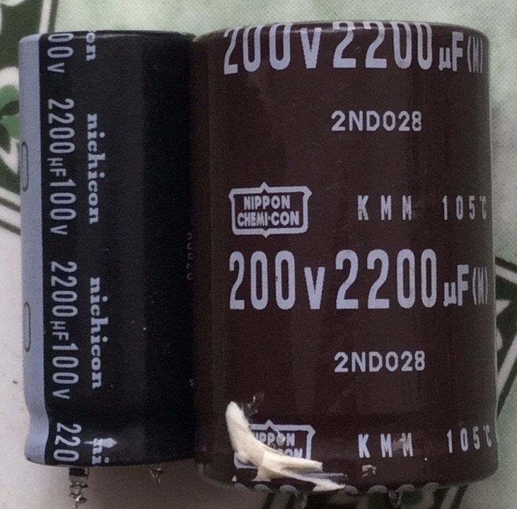

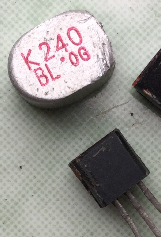

  12. [M]issyou
    [M]issyou Advanced Member
    11/5/10
    928
    31
    Re: GM amplifier đẳng cấp-Danh sách đăng ký trang 1.........
    Em có một cặp K240 định dành cho GM mà ko biết nó là con gì, bác nào biết cách đo để xác định em nó ko ạ, chỉ em vơi. Em tách nó ra rùi nhưng cũng ko có tên tuổi gì cả. Nhân tiện em còn một số linh kiện dư của dự án GM muốn để lại hoặc giao lưu với bác nào muốn có GM giá rẻ. 16 em Nippon 2200uF 200v. 16 e nihincon 2200uF 100v, và biến áp nguồn cho GM do bác diyampli quấn dùm: đầu vào 220v, đầu ra 2 quận 45v, 2 quận 56v, 1 quận 15-0-15v và 1 quận 45v nuôi bảo vệ loa riêng. Biến áp xuyến lõi 4kg
  13. obscurus
    obscurus Advanced Member
    28/6/14
    352
    Con 2sk240 là 2 con 2sk170 match chung vỏ. Bác so chân trong datasheet mà đo Idss.
