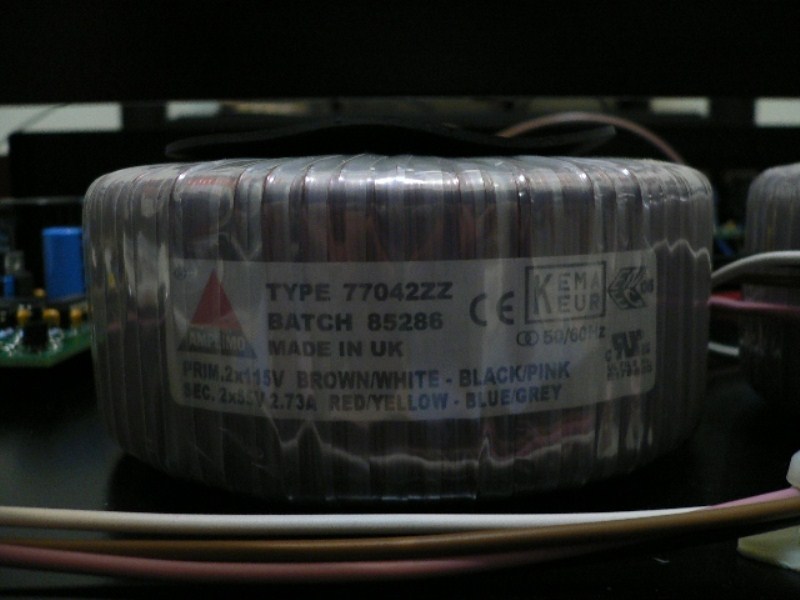

    GM nó xài biến áp đúng của amplimo này luôn hả ta?

    Các Bác cho em hỏi biết áp GM4.có bao nhiêu thứ cấp gia. Và bao nhiêu von. Và cả amp lữa.
    Để em tiến hành làm.cảm ơn.
  21. diyampli
    diyampli Advanced Member
    15/6/10
    6.542
    304
    Re: GM amplifier đẳng cấp-Danh sách đăng ký trang 1.........
    Bác có mạch của em không mà sao lại kêu là GM4 ạ?
    Nếu GM4 thì trong topic có nói rõ về thông số nguồn đó.
