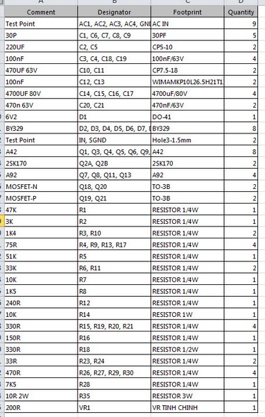

      File size:
      101,2 KB
      Views:
      198
    • gm.pdf

    Re: GM amplifier đẳng cấp-Danh sách đăng ký trang 1.........
    Nhìn qua BOM em thấy nó giống M27 fake thì đúng hơn. Mấy con tụ pi kia sao cao quá trời vậy? GM chỉ xài 10p là cao rồi. Thằng M27 toàn dùng 33p.
