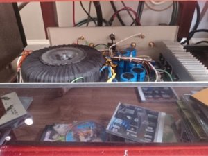

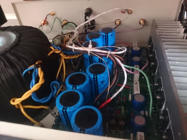

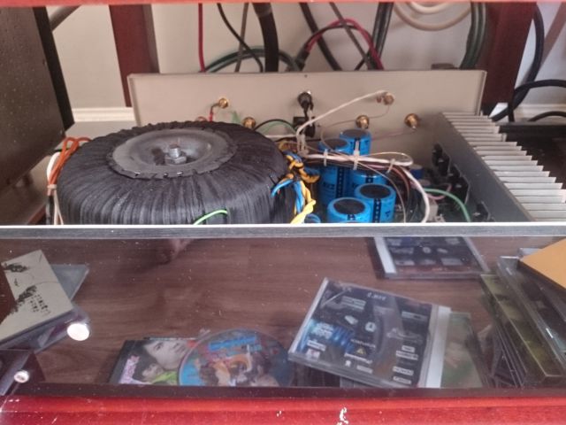

    Các bác xem hộ em đi mass đã đúng chưa mà nó ù to quá
    Thanks.
