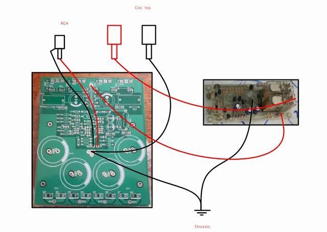

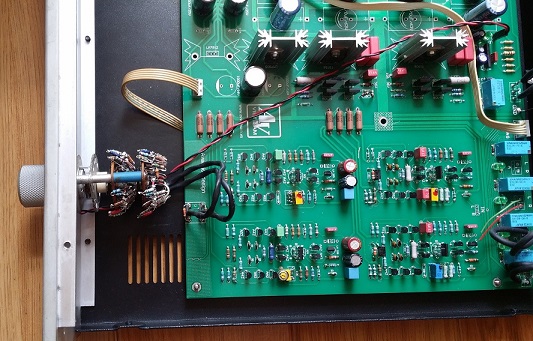

    Bác chú ý dây tín hiệu vào phải là loại bọc kim, chỉ hàn một đầu phần bọc kim với ground

    Chấm dứt cơn khát volume với chú em ni. Cơ mà kiếm đủ trở cho nó chắc cũng trần ai khoai củ lắm đây.

    - Bác thêm con trở 10R trước khi nối vào chassis xem.
    - Dây tín hiệu f bọc giáp
    - Dây out / in bác đi kiểu xoắn 2 dây +- với nhau
    Không hết:
    - Có thể bỏ nối với chassis xem.
    - Chập 2 đầu input xem có hết không? Nếu hết -> do tác nhân bên ngoài, không hết, đi ground chưa đúng hoặc các nguyên nhân khác trong amp.

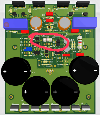

    Chào các bác.
    e đi sau hỏi các bác chút.
    4 con Axx e khoanh trong hình sao nó nóng thế(2 phút là bỏng tay,chạy 3h nó vẫn nóng như thế)
    VDC BIAS(R=330r)=2v÷2.06v
    VDC OFFSET =0.2mv(tĩnh):0,6mv (khi có tín hiệu vào)
    liệu có sai ở đâu ko ạ?

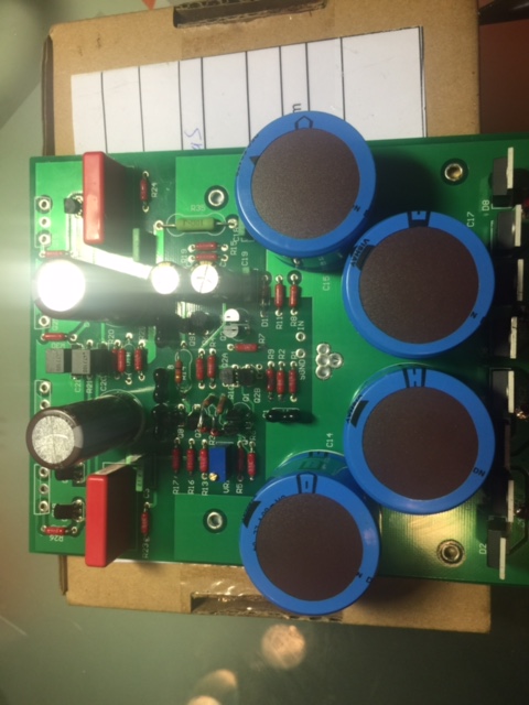

    Em này nóng lắm bác ạ. Em cũng ớn :mrgreen:
    Hqua nghe thử em này đánh với loa khủng Sony nỉ nhà em thấy ko ấn tượng như aaron. Đang dự tính là thay tháo tụ nguồn và hồi tiếp là hết bài vì Jfer em dùng K170BL tháo máy chắc ko phải hàng dỏm dc, còn mỗi vđề chưa match :D

    Tụ nguồn tốt tí em,đừng dùng lớn quá....Làm không khéo thì thua AARON cũng đúng thồi em.Chúc em thành công với em nó nhé.Anh ghét mấy tụ hóa tháo máy lắm,mua mới luôn đi em ơi.

    Vâng, e nghĩ phần nguồn chưa ổn

    E cũng dùng K170 đã match,A42,A92 cũng match.tu nguồn e chơi từ 2200×4,10000×2,12000×2 oánh tới cả 26000×2.cung nghe thử bằng loa sony bas 30(thụ động nữa ạ) e thấy tiếng bass dc hơn cái âmly đểu onkyo của e.

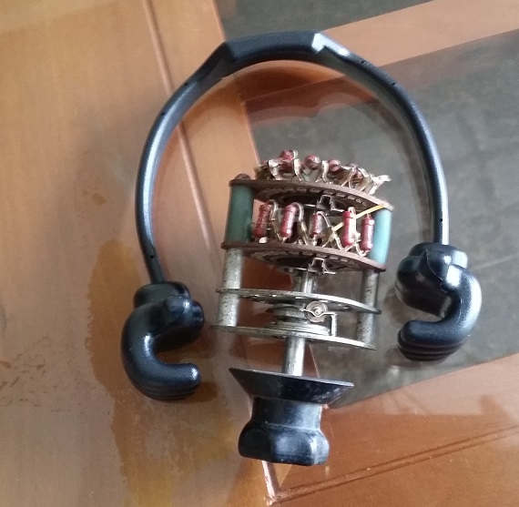

    Quả volume bước mới độ xong của mình đây các bác. Giá thành rất hạt dẻ nhưng chất lượng có thể sánh với những volume hãng đắt tiền, mấy chú Alps chổi than không có cửa với em nó đâu. Các bác đã có volume này cứ mạnh dạn DIY đi nhé, không phải hối tiếc đâu.

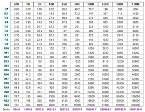

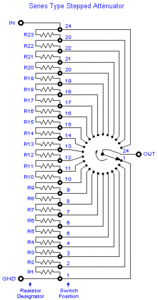

    Hê hê. Đâu có gì to tát lắm đâu mà phải mở topic bác. Bác cứ đi ve chai nhặt mấy con công tắc xoay (rotary switch) cũ có 24 tiếp điểm bằng bạc, hay vàng/ mạ vàng càng tốt, chọn loại có 2 tầng, nếu muốn làm volume đôi.
    Xong vào đây tra các giá trị điện trở http://www.goldpt.com/r_series.html. Nên nhớ giá trị điện trở khác nhau tuỳ theo volume 5K, 10K, 25K,… Nếu nhà có điều kiện thì đặt mua trở trên mạng, nếu không thì lại đi mót ve chai, tìm mấy con trở 5, 6 vòng màu có giá trị gần đúng hàn vào rotary switch. Xong.
    Rotary switch, hay stepped attenuator hoàn thiện, cũng có bán trên mạng, với giá trên trời, nhưng nếu mua về ráp thì ngon, bổ, nhưng không còn rẻ nữa. :lol: Tiêu chí của mình là ngon bổ rẻ.
    Volume mình đang nói đến là loại series type (điện trở mắc thành dãy nối tiếp, tương đương với volume chổi than truyền thống). Các bác xem các loại volume bước và so sánh ưu nhược điểm của chúng ở đây: http://www.goldpt.com/attenuator_types.html

    Vâng, cám ơn bác. Như vậy là đi đồng nát em sẽ để ý đến cái công tắc xoay với nhiều tiếp điểm rồi mót trở. Nói chung là hơi bị "đầu lâu" mới làm được một em đấy! Nhưng mà diy vậy nó mới thú. :))

    Nghe có bị bụp bụp khi chuyển vol k bác Tút ?

    Bị bụp (pop hay clicking noise) hay không tuỳ thuộc vào loại rotary switch bác ạ. Có 1 loại khi chuyển từ tiếp điểm này sang tiếp điểm khác (xoay volume) sẽ có 1 khoảng ngắn cầu nối nối tắt 2 tiếp điểm với nhau, trước khi giải phóng tiếp điểm trước, do đó sẽ không có tiếng bụp. Một loại khác khi vặn sẽ có 1 khoảng thời gian ngắn cầu nối chẳng nối vào tiếp điểm nào cả, tức là giải phóng tiếp điểm trước rồi nhưng vẫn chưa nối vào tiếp điểm sau => bụp. Của mình thuộc loại đầu. Phê. :D

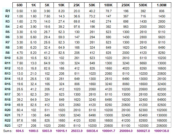

    Có hết cụ. Cụ vào link ở trên í.
    Thôi để mình post lun cho cụ.
    Mua luôn của Goldpoint đi. Hãng nó đưa ra list như vậy chắc là nó có. Mình ráp con volume này cũng phải mắc nối tiếp, song song tá lả mới đủ.
