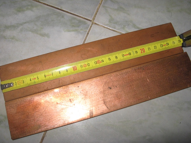

    Em có 2 miếng chưa có nhu cầu xài 50X260X5(mm)

    Đã in box cụ hola, hình như cụ viết nhầm. 50x260x25 chứ nhỉ?
    Nếu đúng thế này em xin đăng ký 1 thanh nhé cụ :D

    25mm cái thước kia nó phải ưỡn xuống :lol:

    Dạ đúng là chỉ 5mm thôi bác ạ :(
    Nhưng em nghĩ làm thanh dẫn nhiệt chắc cũng kô tệ, em đã cắt một miếng làm mũi ...mỏ hàn xài tốt :)

    Em cũng còn 1 thanh cỡ 100x300x5 mm, đồng đỏ, là thanh cái trong tủ điện thì phải. Loại này tản nhiệt tốt, nhưng hơi mềm do pha ít!

    Chiều rộng bù cho bề dày thì có phải tốt hơn ko nhỉ.
    Làm thanh dẫn nhiệt kiểu này thì phải áp sò vào tản nhiệt, mà GM các cụ lại ko thiết kết lỗ để bắt sò kiểu này, kể ra thêm vài cái lỗ trên bo CS nữa thì đẹp, ai thích bắt kiểu j thì bắt :D

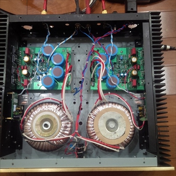

    Em show hàng của em, tưởng khó mà hóa ra lắp dễ vô cùng. Tiếng em chưa ưng chắc do phần tụ nguồn lởm.
    Đầu tiên cứ nghĩ phải tìm tản nhiệt to nhưng không ngờ chạy 2 tiếng liên tục mà sờ tản nhiệt nó vẫn lạnh. Hay của em bị hỏng nhỉ? :lol:
  20. diyampli
    diyampli Advanced Member
    15/6/10
    6.542
    304
    Re: GM amplifier đẳng cấp-Danh sách đăng ký trang 1.........
    Cụ xài EXICON thế kia thì chỉ cần 1/2 / 1/2 cánh tản nhiệt thôi :lol:
    Thật ra bác ấy đang xài như thế mà :mrgreen:
    Con này là cái pow rât trung thực,tiếng piano tuyệt hay,để cho mid dày hơn nên có 1 cái buffer.Anh cho cái địa chỉ em gởi tặng anh cái diamond buffer nữa là hết bài....Thân.
  23. Elegant
    Elegant Advanced Member
    28/8/06
    1.442
    293
    Cám ơn anh, anh gửi về Nguyễn Anh Linh số 13 ngõ Yên Thế Đống Đa HN, đt: 0982001612.
    Em thấy cứ càng chạy lâu tiếng bass càng mềm và sâu.
    Anh nói đúng tiếng ấn tượng đầu tiên em nghe được là tiếng piano.

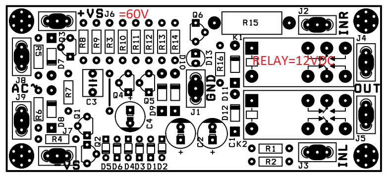

    chào các bác.
    các bác cho e hỏi CẦN THAY ĐỔI GIÁ TRỊ R như thế nào để bo BVL này chạy dc với RELAY 12vdc VAS 60vdc với ạ
    cám ơn ạ!

    Tụ lởm là cái chắc , EXICON chắc cũng lởm rồi chứ bias đúng phải ấm tay chứ :lol:
