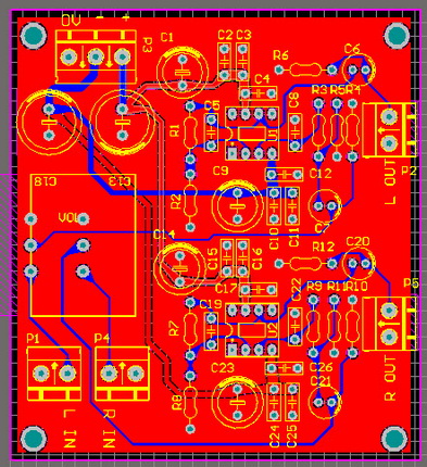

    Pre opamp em vẫn thích nhất là pre 1 chú AD797 1 kênh,nghe tình cảm lắm.Hóa ra đơn giản thì lại nghe lọt lổ tai.

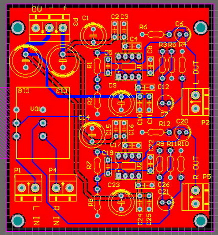

    Re: GM amplifier đẳng cấp-Danh sách đăng ký trang 1.........
    Hoàn tất..........................

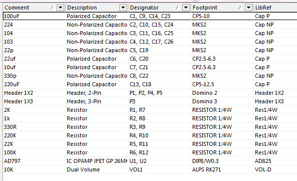

    BOM..............................................
    em theo 1 pcb nhé anh.................... :D
  16. phuchnd
    phuchnd Advanced Member
    26/3/14
    941
    60
    Theo em thì nên dịch cái Lout ra ngoài rìa + dịch Rout vào giữa một chút cho cân đối ạ.
    Thanks.

    Bản 1 ad797 hình như phóng sao hỏa lâu rồi chưa thấy quay về anh nhỉ, nay nâng cấp chuẩn bị phóng lại hả anh.
    Em hóng lâu rồi :mrgreen:
  18. mimosalq
    mimosalq Advanced Member
    8/5/06
    12.824
    122
    Haha bản kia có vấn đề nên em hủy rồi anh. :D

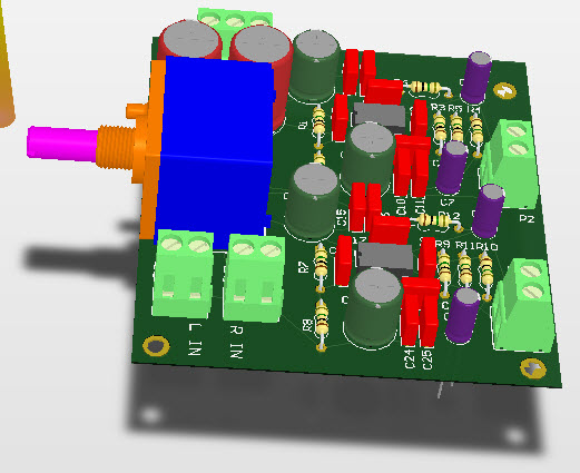

    Haha...
