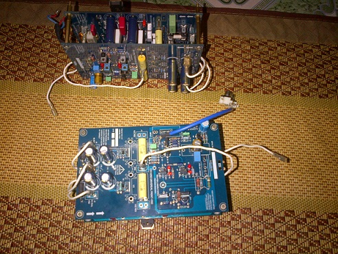

    Em cũng học đòi theo cụ touch3G và cụ jamaham hehe

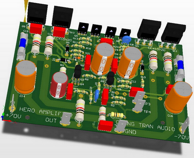

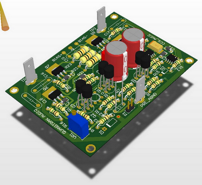

    Haha làm lại tầng VAS xem sao?Vô lý Bass mà yếu thì không phải GM.

  11. mimosalq
    mimosalq Advanced Member
    8/5/06
    12.824
    122
    Re: GM amplifier đẳng cấp-Danh sách đăng ký trang 1.........
    Làm lại em này...ngày xưa làm linh kiện bèo quá với lại layout cũng chưa tốt....
      File size:
      142,7 KB
      Views:
      366
