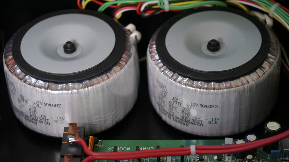

    Giờ chúng nó nằm trong chuồng như thế này sao e nỡ chia lìa đây?!?
