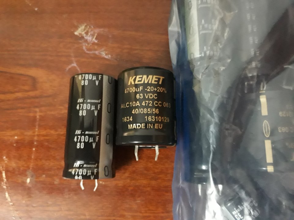

    Chào các bác 4r. E định gác kiếm vì đã hoàn thành DZ, MBL và cả kaneda nữa.
    Nhưng vẫn đang hóng 1 em có công suất cao hơn kéo cặp 3 tấc của em để lâu lâu kara. E định chọn cục đẩy bãi...Nhưng vẫn khoái cái mình làm ra. Và em sẽ chọn GM để làm cái cuối cùng. Tuy n hiện đọc topic đến GM3 là e thấy nóng người rồi. Vẫn biết là còn GM4 nhưng em chưa đọc tới đó. Các bác đã làm GM cho e lời khuyên nên làm bản nào. Do e có nguồn mua linh kiện trên digikey và mouser nên bản nào có linh kiện trên này thì tốt nhất vì em dễ mua hơn. Lục lại tủ đồ nghề còn 1 mớ tụ nguồn 4700 uf mà 2 loại KEMET và Hisound .chắc sẽ đủ cho GM. Các bác giúp em vụ PCB nữa là em sẽ xúc được em này.

    Áp hơi thấp! GM4 chạy áp 55v chắc được còn các bản khác chạy áp 80v thì ko được rồi!

    Nhưng Kemet hay Hi sound hơn các bác. Áp thì em sẽ chọn lại loại 100v. Quan trong các bác tư vấn em board mạch
