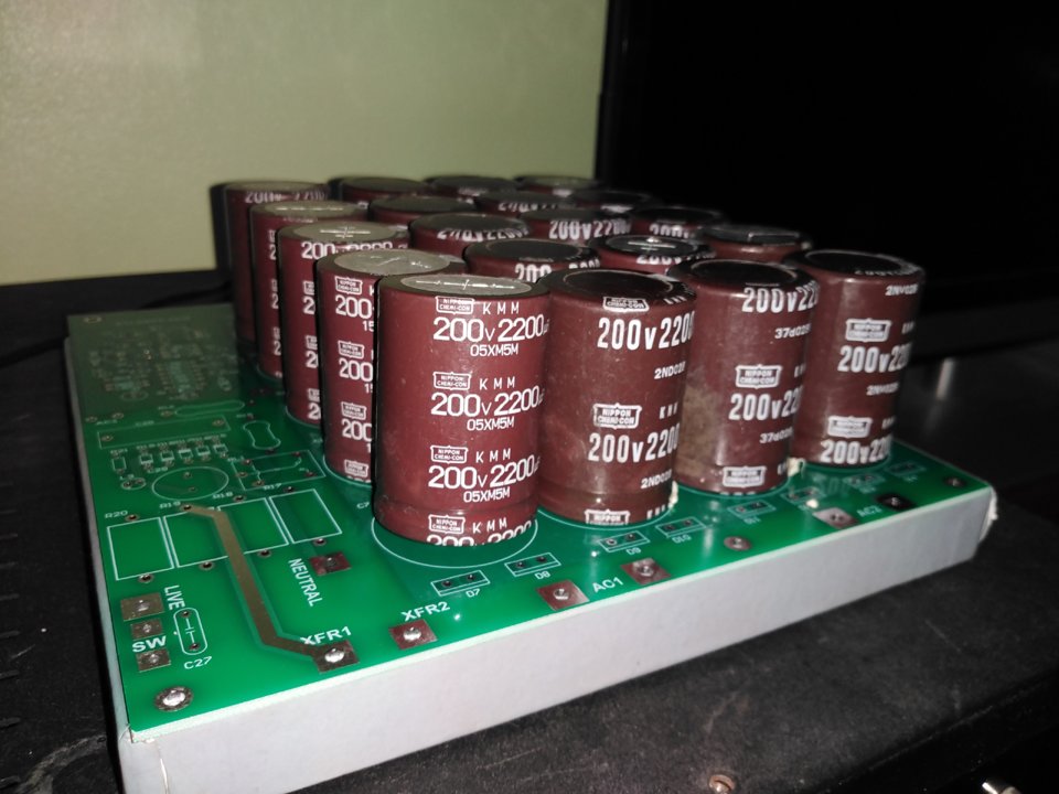

  14. vipyeu2
    vipyeu2 Advanced Member
    2/5/10
    449
    110
    Hàng tháo máy, có thế nào thì chơi thôi
    XxXman312 likes this.

  16. XxXman312
    XxXman312 Advanced Member
    16/1/19
    584
    328
    HCM
    Tụ ae kiếm dc epcos thì quá ngon. Anh Vuhoa155 khen tụ này lắm, e cũng nghe nói nhiều về tụ này bass sâu lắm.

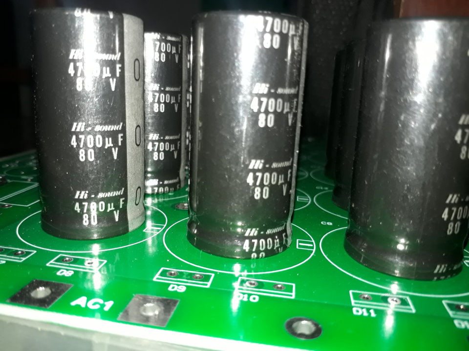

  17. vipyeu2
    2/5/10
    449
    110
    Mình thích tụ kendeil, mua mới chát quá. Qua đồ cũ gặp lô tụ này lấy luôn. Hy vọng ko quá tồi.
  18. PHANHAI1471989
    PHANHAI1471989 Advanced Member
    12/3/13
    312
    51
    Bình Dương
    Làm liều các bác... vừa đủ 80v ko biết sao ko

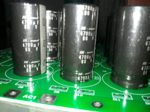

  19. vipyeu2
    2/5/10
    449
    110
    Nếu chia cho bác dc 50v thì đẹp quá. Tụ của mình 200v, quá dư
  20. XxXman312
    16/1/19
    584
    328
    HCM
    E chưa thử áp thấp nên chưa biết sao. A thử chơi áp 55-70vdc xem thế nào? A mà liêu chơi áp 80vdc thì ko nên, nổ to lắm đấy :((

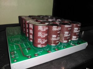

  23. XxXman312
    16/1/19
    584
    328
    HCM
    Em đã đặt tụ Frolyt rồi nhé, chờ hàng về nữa thôi.
    hmo and huong0511 like this.

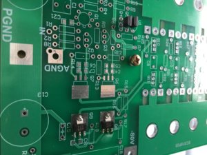

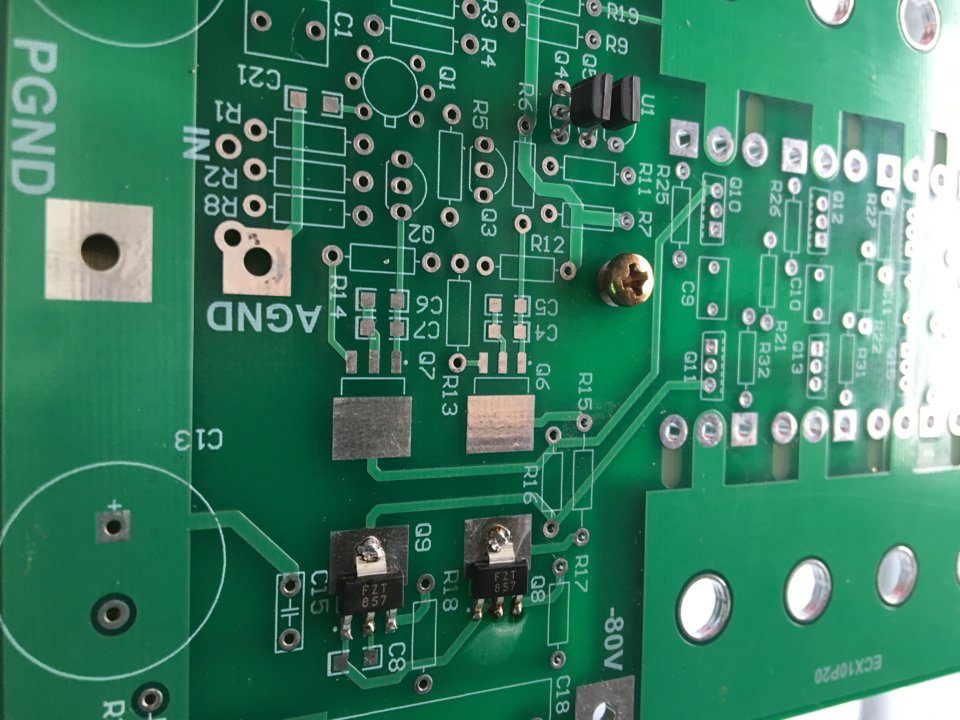

  24. huong0511
    huong0511 Advanced Member
    16/1/19
    175
    61
    Hàn thử tí cho đỡ thèm. Kaka
  25. hmo
    hmo Advanced Member
    6/11/11
    300
    114
    Hanoi
    Của e nhiu khói đám frolyt em thổi bác ơi, hay là chờ sò CS về thổi một thể nhé bác :D !
    Hóng frolyt về fix em NAC trước, vừa luộc được 1 bo phono Naim của ae trên diễn đàn rồi !
    P/S: Bạn Huong0511 chú ý khi hàn đám lk dán nhé, để ý muội hàn rơi ra bám trên đường mạch đấy. Mua cái mũi hàn loại nhỏ khi hàn lk dán cho nó dễ, ra thiếc ít thôi. Nhìn điểm hàn của bạn có vẻ như dùng mũi to nên khi nhấc đầu hàn lên nó "kéo đuôi" ít thiếc đấy :D, lộ cả vết sém :D ...
