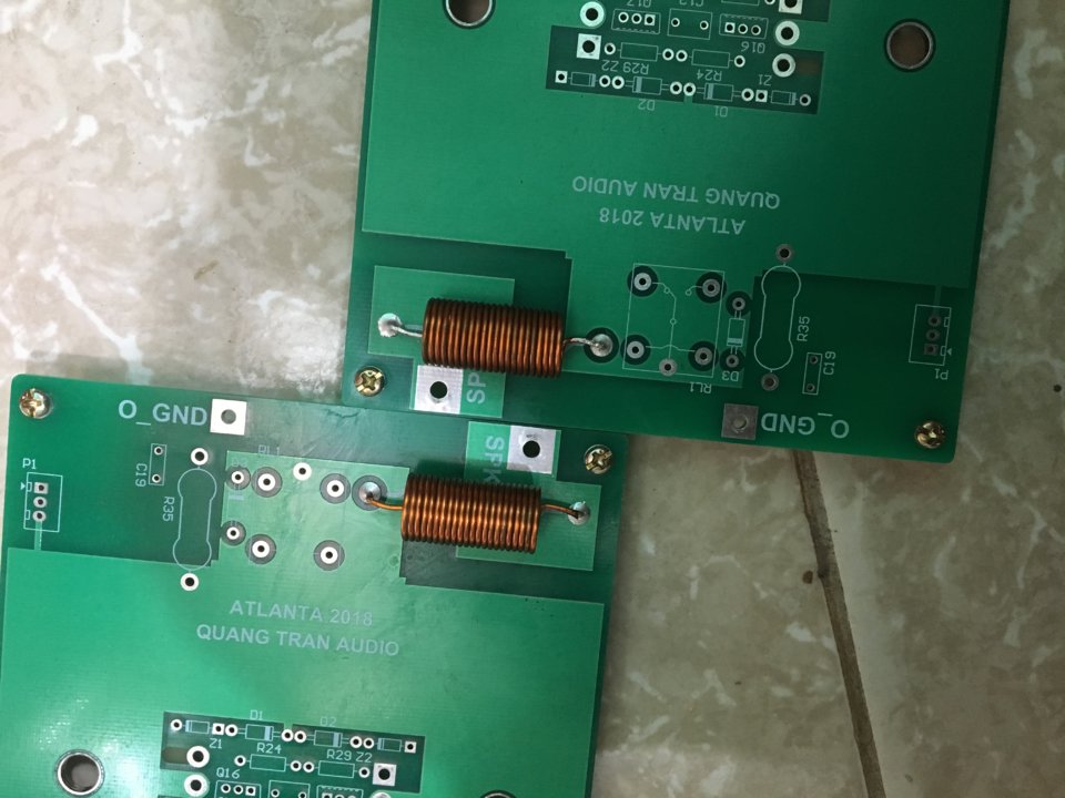

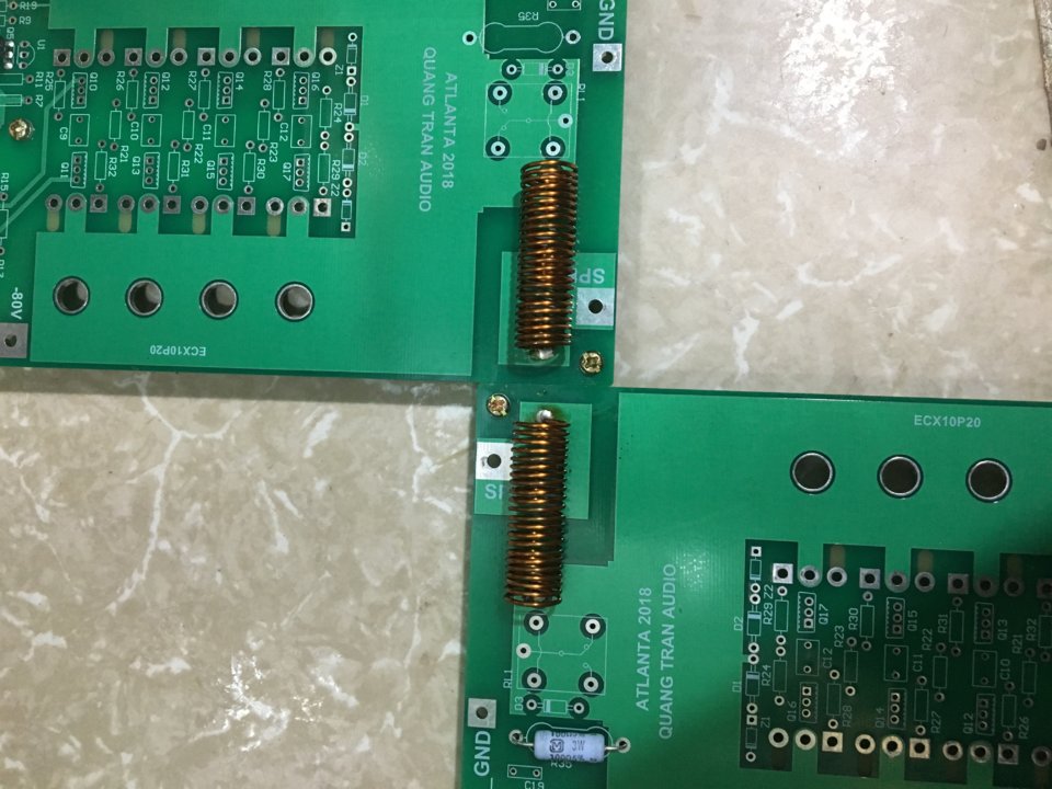

    Thường e thấy con sâu người ta quấn các vòng dây sát vào nhau mà nhỉ, ... Bạn Huong0511 có thông số quấn con sâu này rồi à!
  12. huong0511
    huong0511 Advanced Member
    16/1/19
    175
    61
    Theo thông tin của ng đưa ae vào con đường đau khổ là 22 vòng , sợi 1mm, lõi 10mm
  13. huong0511
    16/1/19
    175
    61
    E chưa rõ quấn sát hay k. Để hỏi giám đốc

    Đồng nát chiều chủ nhật được tới đây[​IMG]
  16. huong0511
    16/1/19
    175
    61
    Lại phải quấn lại các bác ah. Kaka

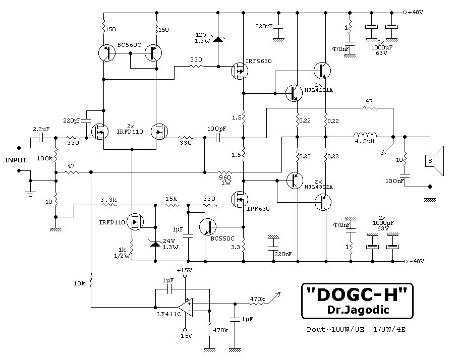

    Con sâu này có tác dụng gì? Bác nào khai sáng cho em chút, có thể ko cần con sâu này ko?

    "Cuộn dây là linh kiện chính phối hợp trở kháng ra loa và ngăn chận xung hài tần số cao phát từ cuộn dây loa khi chuyển động trong từ trường loa , không cho quay trở vào mạch, còn con trở thì có nhiệm vụ dập xung tự sinh của cuộn dây khi dòng trong cuộn dây thay đổi chiều, thường là đi kèm với nó 1 mạch lọc Zobel nữa , 1 tụ và 1 trở xuống mass .Nếu ngõ ra của tầng công suất thiếu mạch này thì mạch vẫn chạy nhưng nhiều chỉ tiêu của âm thanh sẽ bị thiếu, và chất lương âm thanh không đạt."
    Nguồn copy :)))))))))))))))))))))
    Dân chỉ biết hàn và chỉ biết copy
    hmo and huong0511 like this.
  25. hmo
    hmo Advanced Member
    6/11/11
    300
    114
    Hanoi
    Có vẻ ngõ ra này giống TK của một số mạch ra loa thông dụng kiểu Leach hay Nap nhỉ bác Xman... Ở một số mạch nguyên lý amp của cái ông Jagodic (tác giả pre cực hay trên vnav mình) cũng có phần out SPK như kiểu trên bác đã nêu.
