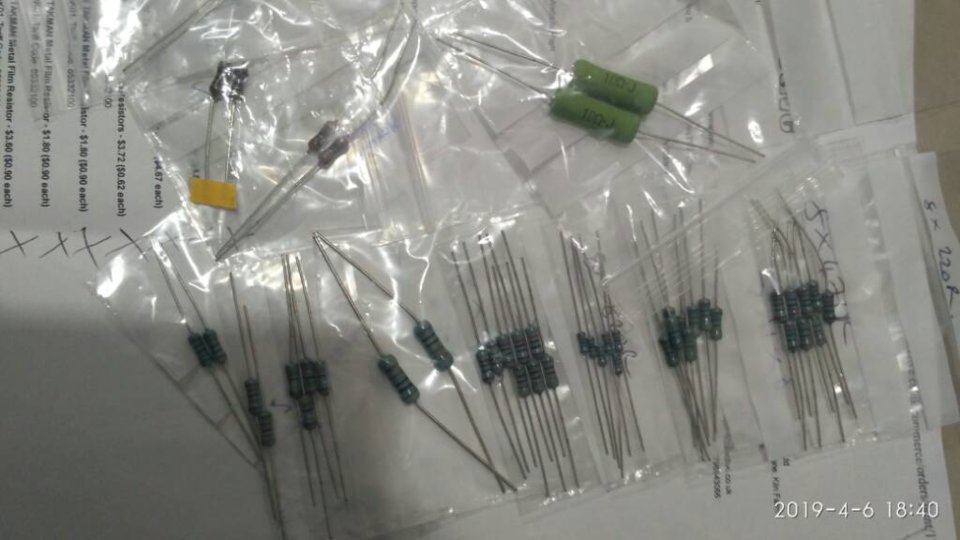

    Đồ từ UK lại về. Tối nay có đồ hàn xì rồi [emoji12] [emoji12] [emoji12] IMG_20190406_184036.jpeg
    huong0511 likes this.
  9. hmo
    hmo Advanced Member
    6/11/11
    300
    114
    Hanoi
    Trở vạch nhìn đẹp quá bác, với tốc độ này bác Xman có lẽ là người hoàn thiện GMx đầu tiên đây !

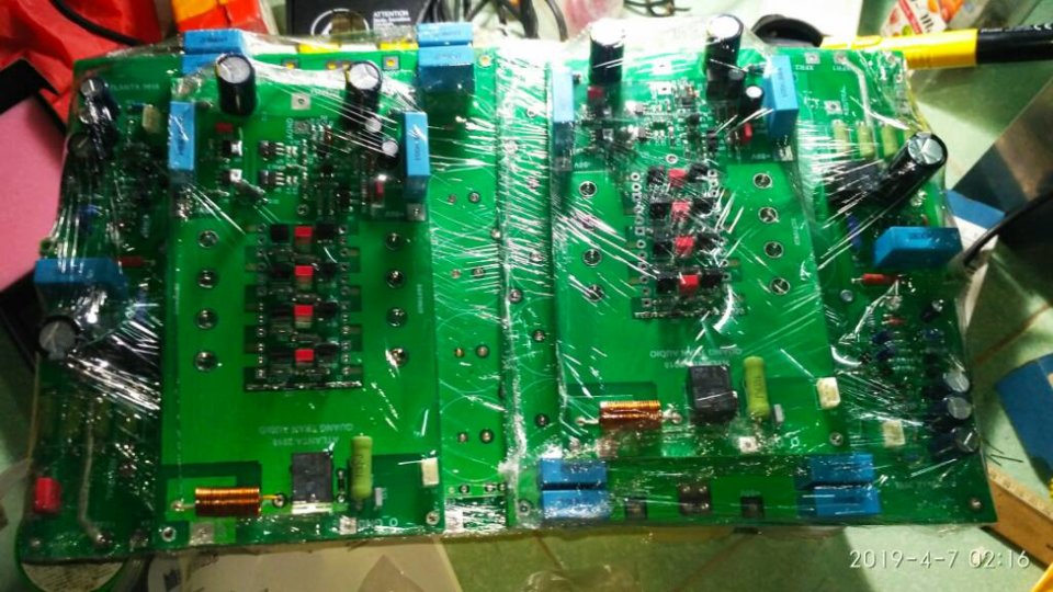

    Xong 1 bộ, đóng gói xuất khẩu ra HN. :))) IMG_20190407_021715.jpeg
  13. huong0511
    huong0511 Advanced Member
    16/1/19
    175
    61
    Mờ quá zai ơi. K nhìn dc
  14. XxXman312
    XxXman312 Advanced Member
    16/1/19
    584
    329
    HCM
    Đeo mấy lớp bao cho nó rồi nên nó mờ á :)))

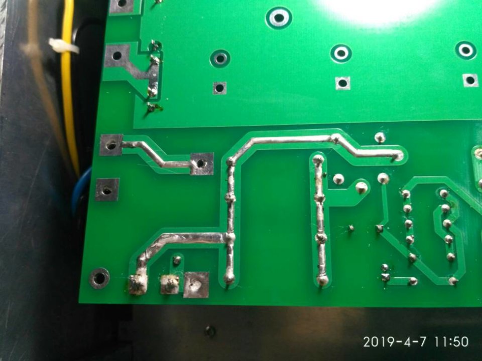

    Ngay khối Soft start trên và dưới có những đường mạch lộ lớp xi chì ra. Ae nhớ xi một lớp dày chì lên đó nhé, vì đó là đường nguồn 220v nên mở to lượng tiêu thị điện áp cao sợ đường mạch đồng đó chịu ko nổi. Nên chắc cú cứ xi lớp chì lên đó. 1554612616996.jpeg
    hmo likes this.
  17. huong0511
    16/1/19
    175
    61
    Làm đoạn dây đồng hàn đè lên cho chắc
  18. XxXman312
    16/1/19
    584
    329
    HCM
    Tốt thôi anh, sợ nhìn nó xấu thôi. Xi chì vậy là ok rồi. Cái này là phòng hờ thôi.

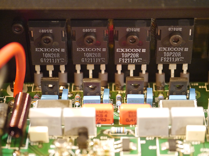

    Ae chơi GM chắc phải nghĩ đến phương án này để BV cặp loa nhỏ của mình. [emoji16] [emoji16] [emoji16] Screenshot_2019-04-08-12-10-26-618_com.facebook.katana.jpeg
    hmo and TQ_Audio like this.
  23. hmo
    hmo Advanced Member
    6/11/11
    300
    114
    Hanoi
    Kiểu lồng lõi ferit chống nhiễu cho sò công suất chắc nó giống như ảnh đính kèm phải ko bác Xman ?
    Ảnh copy ở nơi khác, ko phải của e :D

    Tựa vậy á anh. Khuyên mình nhỏ hơn nên lồng vô dc 3 chân lận.
