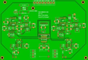

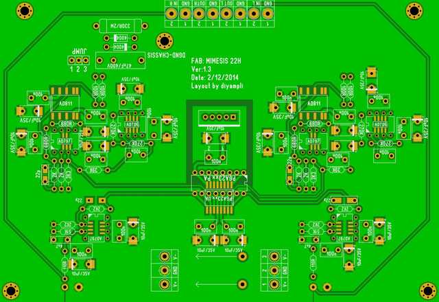

    Thế à, em cũng ko hỏi rõ ảnh có fix hay sao nữa. Thấy mấy trang gần đây ảnh nói là M22H thôi.
    hmo likes this.
  2. hmo
    hmo Advanced Member
    6/11/11
    300
    114
    Hanoi
    Ở trang 517-518 gì đó, có bác anhkhiem hỏi có phải M22 không thì ảnh trả lời là tương tự thôi... Em cũng ko rõ lắm, nhưng nhìn layout Mxx của bác Quang thì có vẻ giống (về mặt sơ đồ và linh kiện) của em M22H mà bác Diyampli clone.
  3. huong0511
    huong0511 Advanced Member
    16/1/19
    175
    61
    Anh để làm sạch mối hàn xong mới hàn tụ
  4. XxXman312
    XxXman312 Advanced Member
    16/1/19
    584
    328
    HCM
    Theo e biết thì cùng vẽ từ 1 sơ đồ lưu hành trong ae Diy thôi. Ko anh nào dám khẳng định nó chính xác là M22h của hãng nên ảnh trả lời vậy là hợp lý, ko ai bắt bẻ dc ( ko gây tranh cải đúng hơn). :)))

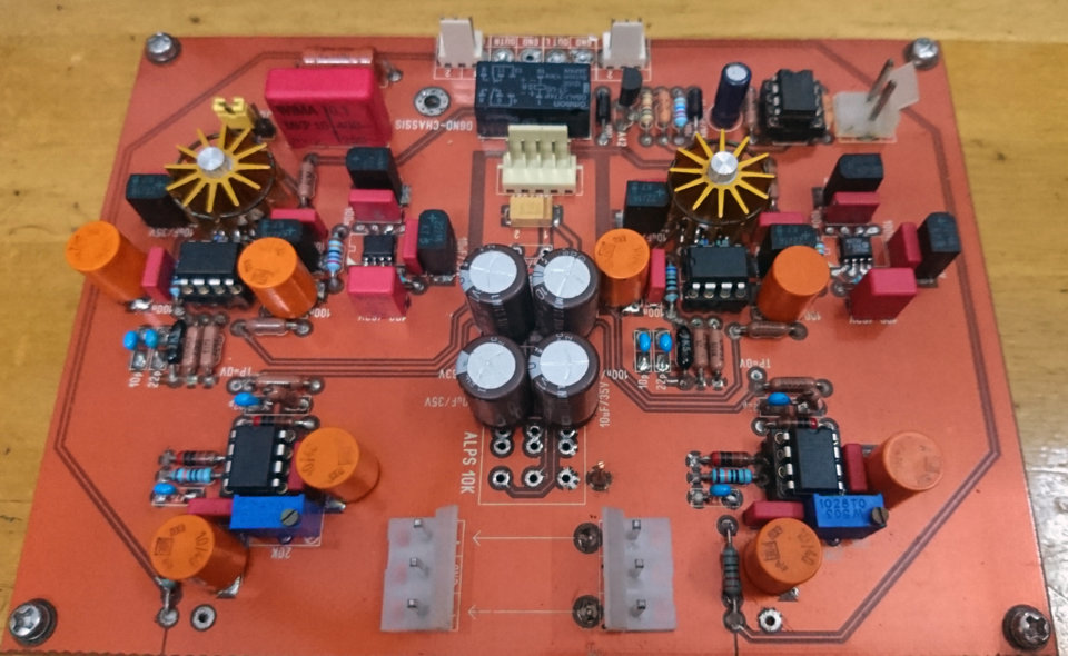

  8. huong0511
    16/1/19
    175
    61
    Đã hàn full lk anh nào thích e để lại cho

  10. audiohn
    audiohn Advanced Member
    21/9/10
    180
    94
    Con R8 10k/1w cụ lắp trở 0,25w liệu chịu được không?

  12. XxXman312
    16/1/19
    584
    328
    HCM
    R8 lắp 1/4w anh, cái list em sửa bị sai á. Lúc ban đâu là đều 1/4w, sau em thấy hãng dùng con 1w cho vị trí R15 nên em sửa lại.
    huong0511 likes this.
  13. huong0511
    16/1/19
    175
    61
    Trên bom list con r8 0.25w mà
  14. XxXman312
    16/1/19
    584
    328
    HCM
    Boomlist R8 1w anh. R15 bắt buộc 1w nhé, con đó nó nóng.

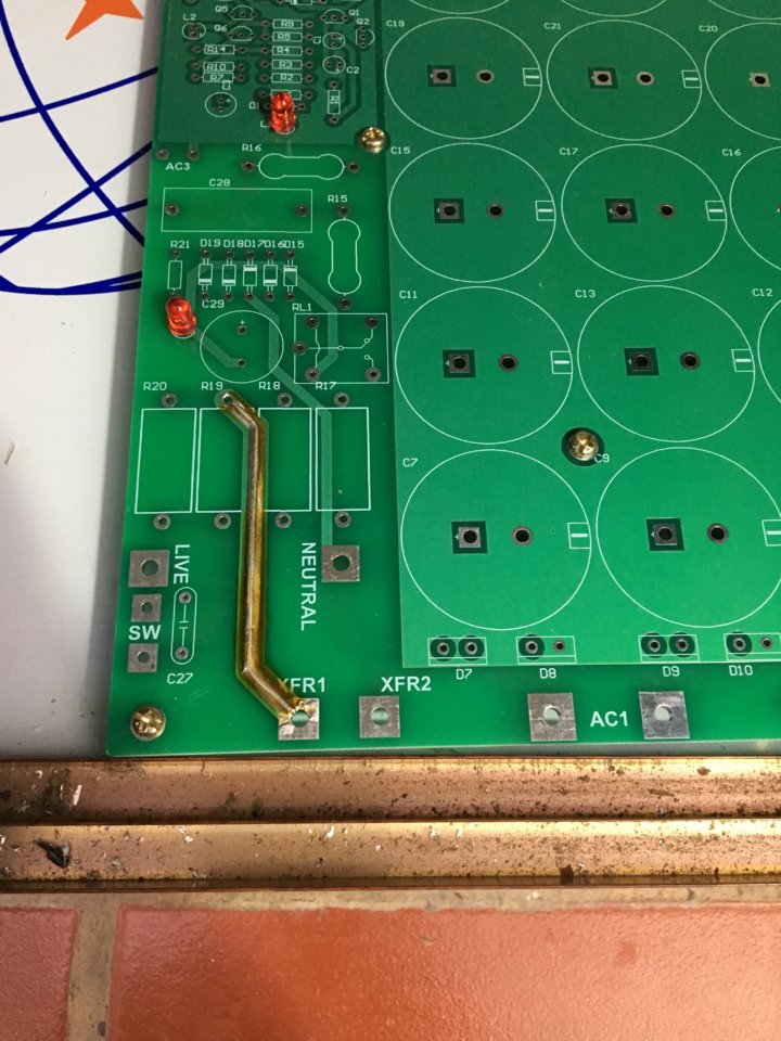

  19. huong0511
    16/1/19
    175
    61
    Làm cái thanh này cho chắc cú

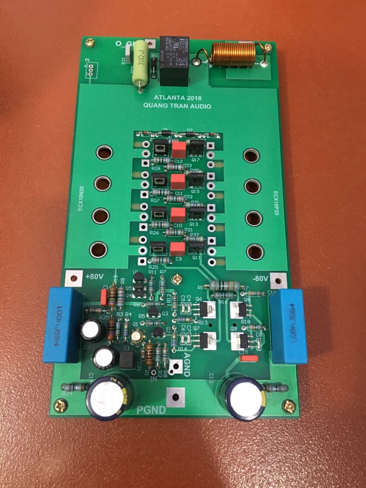

  22. XxXman312
    16/1/19
    584
    328
    HCM
    Vâng anh, A này lúc trc e để lại.
  23. XxXman312
    16/1/19
    584
    328
    HCM
    Có 1 anh đang bán lại PCB này, a cần thì e cho số Liên lạc với ảnh nhé.
