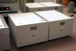

    Các bác thuốc thêm nhiều vào kkkk !!!
    Rỗi rãi trong lúc chờ linh kiện về sinh nông nổi ...
    Liên quan đến cái "mặt tiền" của chassis tương lai ... E đang có tý gọi là ý tưởng, là lắp thêm 3 con led kiểu như hãng. Một con đèn led vàng khi bật nút nguồn, thêm đèn led xanh khi softstart khởi động xong báo amp đã sẵn sàng hoạt động, led đỏ báo khi rơ le BVL ngắt mạch ra loa (coi như led báo error) ...
    Nếu mần thêm 3 cái đèn này chắc chỉ câu thêm mấy con trở và mấy đoạn dây thôi nhỉ bác Xman, không biết có phức tạp hóa vấn đề đấu nối thêm nhiều không hehe :D
    Hình minh họa trên in tờ nẹt !!!

    Chả ảnh hưởng gì hết anh. E thì tính dùng nguồn 80vac qua con LED tầm 51K để sáng con led ấy. Nhưng thấy dây nhợ tung tung quá nên e thôi, lười làm. Con amp của em như thiết kế con TL350 này.

    Anh em nào thích hầm hố có thể tham khảo thiết kế này.

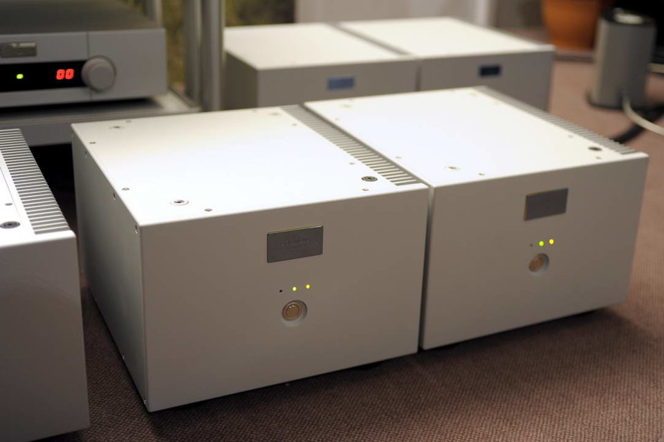

    Chỉ cần gia công đẹp mặt tiền là có cái hộp đẹp thôi.

    Như hình dưới to quá bác Xman, e nghĩ làm chassis như kt của TL350 trên là vừa vặn, cả hình thức lẫn tâm hồn, chỉ chỉnh lại chiều ngang và cao cho phù hợp với cục tản nhiệt mình có thôi bác. Cái logo Goldmund thì có bán sẵn.
    3 cái đèn led nhìn thì đẹp, nhưng nghĩ có 6 sợi dây xoắn với nhau chạy trên máy kể cũng rườm rà thật :D

    Vâng tùy ý ae thôi, có ng thix to có người thix nhỏ.
    Cục kia nhìn hầm hố lên hình cũng đẹp lắm á.

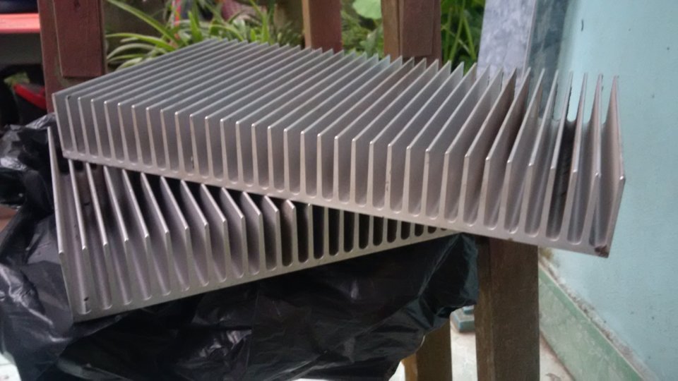

    Tải cánh phải dài 4cm nhìn mới đẹp đc, nhỏ hơn thì tải nhiệt ra sẽ yếu.

    Cánh chuẩn 4cm luôn bác Xman ơi hehe... Thứ nữa nhìn chất lượng nhôm em khá yên tâm từ hình thức cho đến cân nặng.

    Cái của e mai mốt phải lắp thêm nhôm nữa, chứ giờ hơi nóng gần như quả class A M2 của e zậy. Cánh ngang đâm ra thoát nhiệt ko tốt.

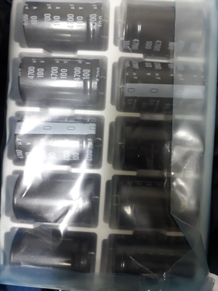

    Tụ nguồn GM đây.

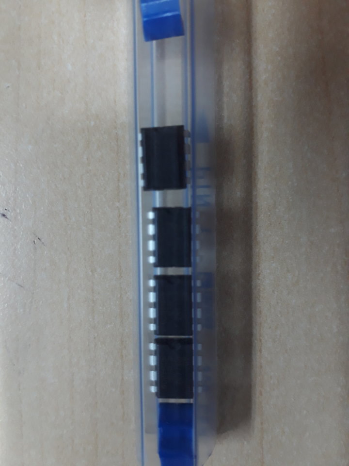

    AD797 cho MXXX

    Mà a có theo Mxx đâu mà mua ad797 thế anh?
