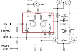

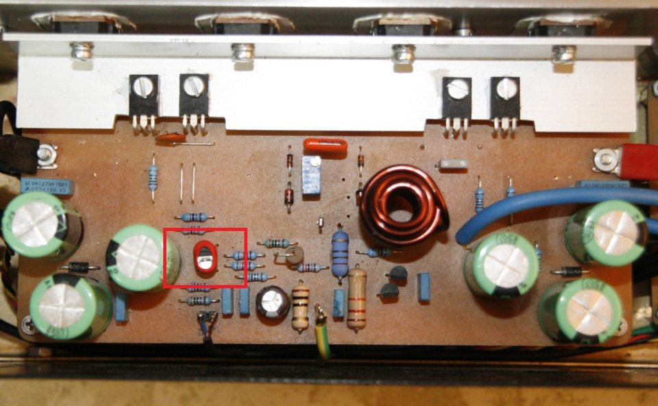

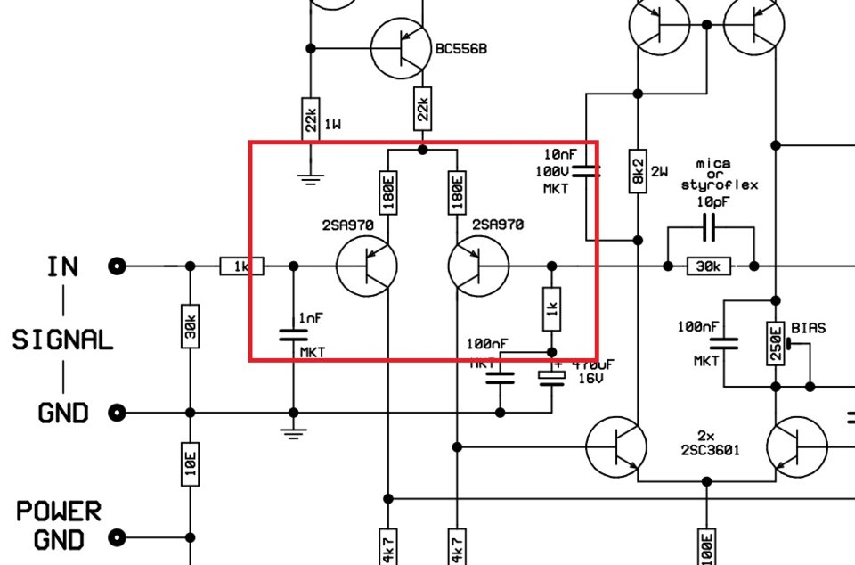

    Có một vấn đề kỹ thuật nho nhỏ muốn thỉnh giao anh em, chắc chỉ liên quan đến ae dùng K43 thôi chứ 556x họ đóng vỏ rồi thì không cần bàn đến :D.
    Số là e thấy một số amp (và cả pre), trong trường hợp dùng cặp trans hay jfet 3 chân ở phần input, thường thấy họ layout cho úp mặt vào nhau (phần mặt phẳng) rồi lấy dây co nhiệt cho ép sát nhau (Hình minh họa).
    E chưa hiểu hết ý nghĩa của việc đó, chỉ lờ mờ hiểu theo cách dân dã là: Khi chọn theo cặp thì ta phải match thông số càng sát nhau càng tốt, và để tránh trường hợp khi làm việc mỗi thằng trôi nhiệt khác nhau nên ép nó vào nhau để cân bằng nhiệt, nhằm mục đích bảo vệ thông số "match" này khi mạch hoạt động.
    Không biết e hiểu vậy có sai không, và ngoài mục đích đó ra thì còn mục đích gì khác nữa hay không :D. Bác nào biết sâu hơn thông não giúp e phát...
    Vì nếu GM e xài K43 chắc cũng nên bôi ít keo tản nhiệt lên mặt rồi cũng dùng co nhiệt cho 2 em nó "hôn" nhau cho tình cảm nhỉ :D

    Chính xác rồi đấy anh Hmo. Chủ yếu là cho nó cân bằng nhiệt thôi.
