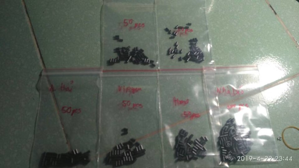

    E thì nghĩ là vì chỉ cần 2 chân nên họ lấy cục ferit to, chứ hãng mà không tìm được loại nhỏ kể cũng vô lý hehe

    Mình ko có loại to, và có điều kiện nữa nên cứ chơi 3 chân :))

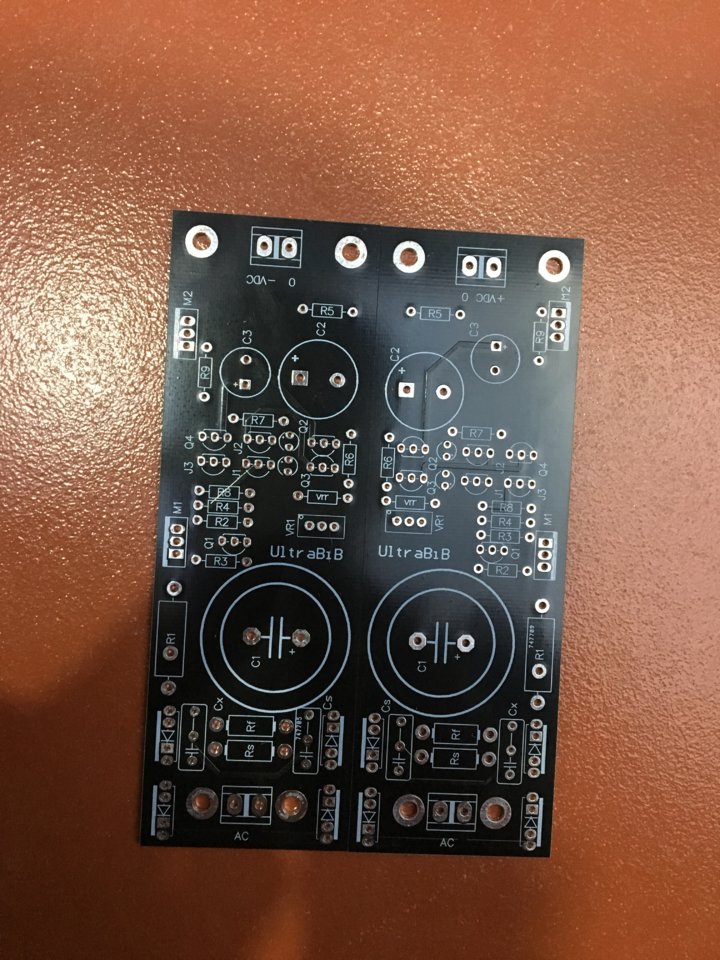

    Mạch đen nhìn cũng đẹp phết nhỉ

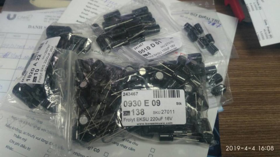

    Cụ nào dư dùng để em 04 con Floryt 220uf/16v nhé

    Bác chia cho ae 50 cái mỗi bịch thì thoải mái gắn cả 3 chân sò.
