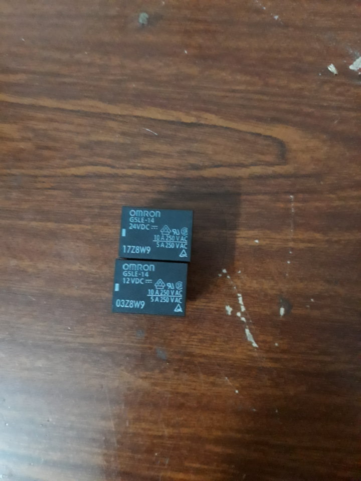

    Em sợ ko vừa chân á, thấy kích thước con relay này khác với con relay dùng trên bo.

    Em cắm rồi. Ok ko sai 1 tý nào cả. Nó là loại cải tiến của cái model cũ.

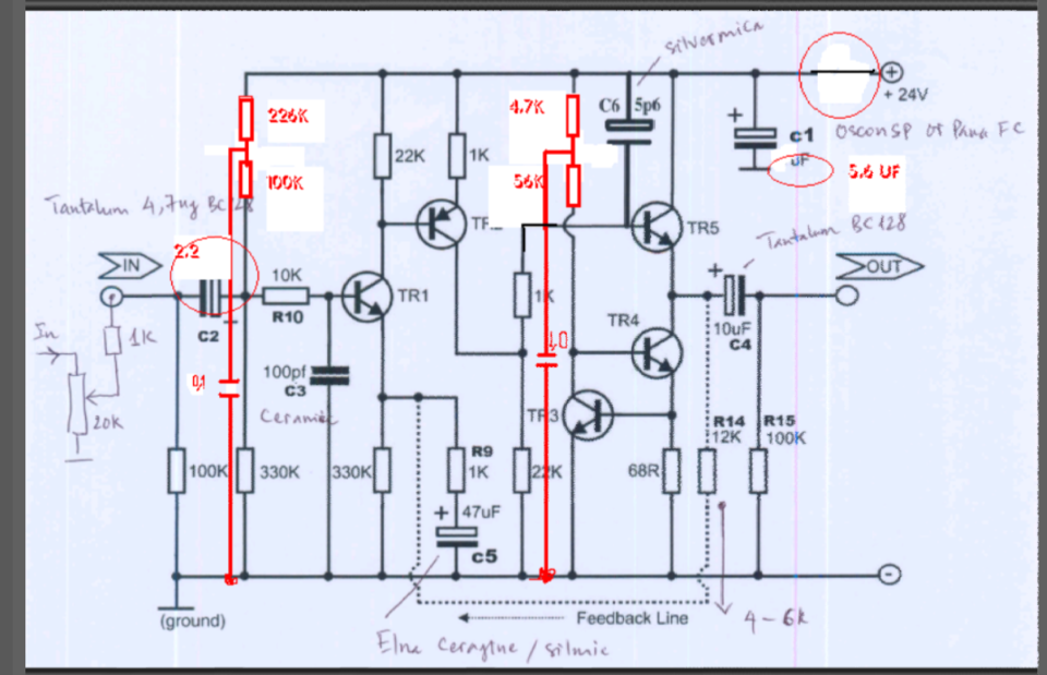

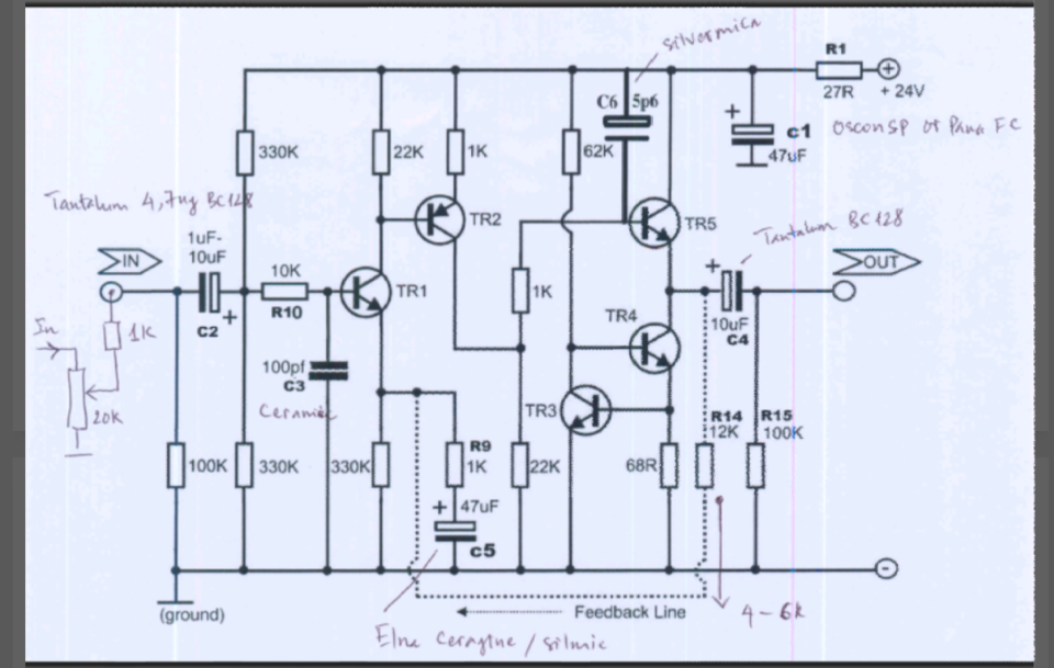

    20190512_164015.png 20190512_164035.png Đây các cụ, tùy theo linh kiện mình có thôi. Diy mà

    Thay con 62k bằng hai con 56k +4k7 với con tụ 1uf có tác dụng gì vậy anh? Thông não em cái a?
    binhbet1, Elegant and XxXman312 like this.

    Nhà mình không có 62k. Trong khi đó đang dư mấy cặp 56k, 4k7 thì chơi luôn. Còn tác dụng khác thì thỉnh các cụ cao niên thoai. :)

    Tụ một đầu nối mass là lọc nguồn, trong trường hợp này kết hợp với trở tạo mắt lọc R-C để lọc nhiễu nguồn tần số tương ứng với giá trị của tụ. Em chỉ "phán" được đến đó thôi kkk...
    Còn nhìn lại cặp 226k +100k với con tụ 0.1 ở ngay trước con trở 10k cũng có tác dung tương tự như cắt ở tần số cao hơn (bài trc em nhầm với vị trí con trở 22k phía sau :D).

    Theo em biết cái này là các cụ diy đời đầu vnav không đủ linh kiện nên chế ra thôi.

    Có mấy bài phân tích về mạch, các cụ ấy chỉnh sửa để cắt bớt tiếng gió (so với bản gốc) nên mới đẻ ra mấy lk phụ ấy bác ạ. Em đã đọc được ở chỗ nào đó mà giờ ko nhớ ra để Quote lại cho các bác tham khảo :D . Không phải đơn thuần là do thiếu mấy con trở mà lại fix mạch xong lại thêm hai con tụ 0.1 và 1uf vào đâu ạ. Lại còn sửa giá trị trở hồi tiếp từ 12k xuống 6.8k để giảm gain đỡ vỡ tiếng.
    A Quang đã thực nghiệm và giảm con trở 10k input bằng 680R (con trở 10k** trên pcb), và giảm trở 68R thành 51R... Đều có lý do cả.
