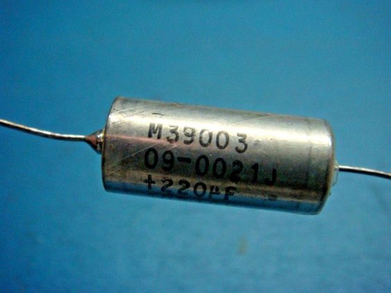

    Em nghe đồn loại Tantal nga ngố này làm hồi tiếp hay lắm nè:
  10. Thinh Nguyen
    Thinh Nguyen Approved Member
    29/8/14
    47
    32
    Lâu rồi e cũng ko nhớ phép qui đổi, nhờ các anh hỗ trợ giúp nhé. 100pf= 1nf phải vậy ko ạ.e có vài con như vậy. Thanks all.

    Không thì cụ kiếm loại tantal vỏ sắt cũng hay lắm:
    Mấy loại tụ hóa em thử cũng kha khá loại: Nichicon BP-S, Elna Silmic, Silmic II , Cerafine, AN Kaisei BP ... Cuối cùng em giữ lại Tantalum vỏ sắt.
  14. XxXman312
    XxXman312 Advanced Member
    16/1/19
    584
    329
    HCM
    Toàn là hàng độc ko. Để e kiếm thử xem thế nào.

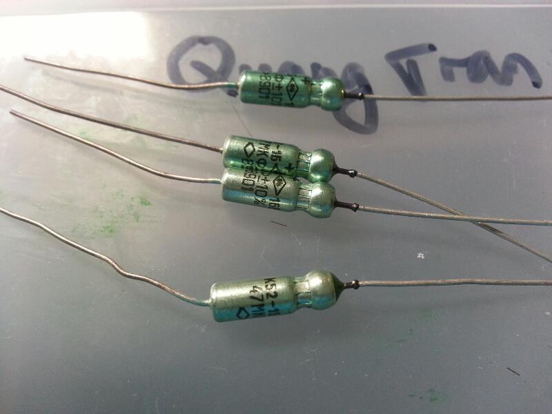

    tụ này mắc quá ebay bán tầm 320k/pc chưa ship.
  16. Sibachao
    Sibachao Advanced Member
    21/1/07
    688
    TP.HCM
    Đắt quá bác ơi.
    Mấy con K52 bác thử hỏi bác Quang may ra tìm được chỗ bán.
    XxXman312 likes this.

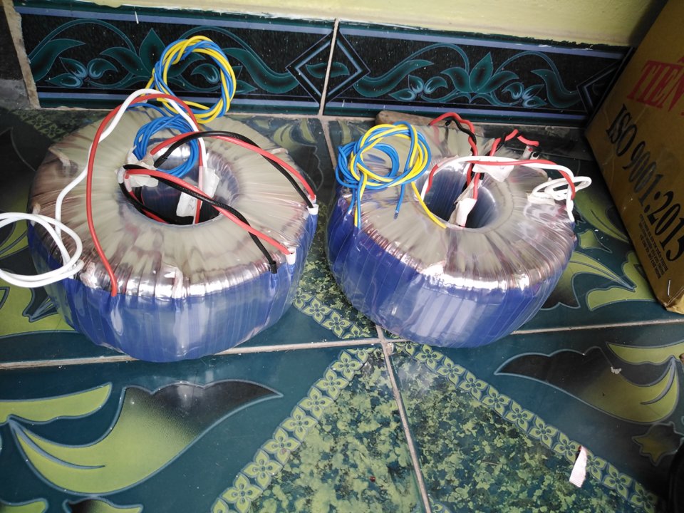

    110
    Đi chơi va vào cặp này, ko biết dùng dc cho GM ko ta.
    hmo, huong0511 and XxXman312 like this.
