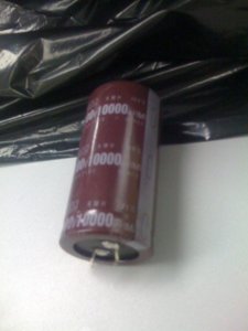

    Hình như hàng fake bác ạ. Tên nó là nippon chemi-con.
    Ảnh chụp bằng điện thoại nên mờ quá.

    Oh ze nó là hàng khựa ạ, thôi nếu k có chọn con nào mới k phù đít ghép // dùng cũng tạm đc bác ạ :mrgreen:

    Mấy con này cứ gắn tạm vào phần nguồn chạy không sao đâu, nâng cấp sau bác ah.
    Tiếng mấy em này nghe nó mờ hẳn so với tụ xịn, hôm trước em cũng làm tạm 2 cặp 4700uf/100V về xài đỡ.
    Mấy con nay mà hàng xịn nó phải cỡ 500-600k một con.

    Tụ này ngon nhưng mà chát :mrgreen:

    Loại này có phải fake không cụ ơi?

    Bây giờ mấy tụ thương hiệu hàng nào mà chẳng có fake hả cụ, nhìn hàng và đo đạc mới tin đc :mrgreen:

    Giật mình khi thấy bảo tụ nippon chemi-con là tụ fake. Về nhà xem lại mình có 1 đống, trong đó có không ít tụ tự tay tháo máy và 1 số mua ngoài chợ. Tụ fake nhỏ, nhẹ hơn nhiều so với tụ thật cùng điện áp, điện dung, nhìn dại hơn hẳn.

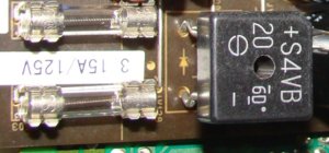

    Cầu diode này có dùng được không các cụ ơi? Thấy bán nhiều, không đắt.

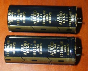

  15. tranguyennguyen
    20/4/11
    3.529
    25
    Re: GM amplifier đẳng cấp chính thức chuyển qua nhà mới...

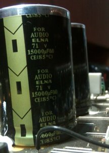

    Em chỉ có loại 63V-10.000uF và 71V-15000uF. Đang nhờ tìm mua loại 100V mà :mrgreen:

    Tụ 75V/10000uf thì dùng ok mà, tụ rởm các nét dập trên đỉnh tụ k nét và nhôm sần k bóng, vỏ tụ như loại nichicon muse nhìn thân tụ nhôm chán luôn, phần kim loại của tụ rởm lâu ngày k bán đc trông mầu xám đen ah. Tụ tháo máy thường có keo và mầu nhôm bóng theo năm tháng.
    Diode bridge đó hàng tháo rất tốt và gọn, hàng mới thì coi chừng :mrgreen: phải xem kĩ
    63V chơi tốt anh ơi, lần này hạ áp CS xuống khoảng 60V thôi tận dụng cặp tụ ngon đấy bác ah

    tụ 63V mà dùng cho nguồn 60V thì các bác nên cẩn thận với biến áp quấn hơi dư hoặc điện áp lúc nửa đêm nhé

    Chào các bác
    Elna 63V cho audio thì rất tốt , nếu các bác không quan tâm đến công xuất thì có thể dùng nguồn cho phần CX cho tới +- 60 VDC ( BA 35-40V ) còn phần nguồn cho VAS thì giữ nguyên , công xuất giảm đi nhưng độ bền thi rất cao và có thể dùng tản nhiệt nhỏ đi , theo mình nghĩ nếu nghe nhạc bình thường thì cũng không cần thiết watt cao đâu , quan trọng là chất âm thôi, mình đang dùng F5 chỉ có 25W/ch mà cũng thấy dùng không hết ngoại trừ KOK , mình sẽ làm 1 ver chỉ dùng BA 30-0-30 AC ( khoảng +- 42V DC cho CX vì có sẵn ở nhà ) .
    @ cụ tranguyennguyen , hình chụp tụ Elna của cụ là Fake hay thật vậy , sao mà nó dài hơn bình thường ?

    Cảm ơn bác, em sẽ dùng thử.
    Tụ của em xịn đấy, tự tay tháo trong receiver Kenwood còn chạy ngon, tận dụng được tụ, biến áp nguồn, tỏa nhiệt, sò công suất và cha ssi :mrgreen:

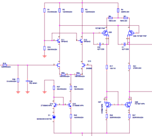

    Em đây là em nó chính xác,rất dễ để tính tóan.Con trở 270ohm là đủ phân cực cho mấy em FET rồi.
