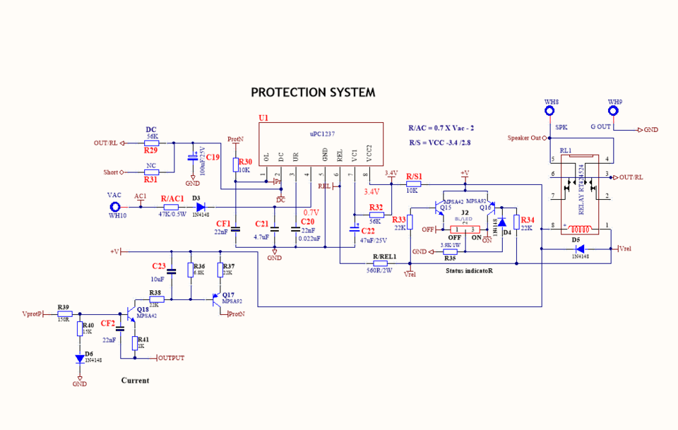

    3. Sơ đồ mạch của dự án có một số điểm khác biệt về giá trị và bố cục so với Goldmun. Ngoài ra, tôi đã thêm tính năng bảo vệ loa vào thiết kế.

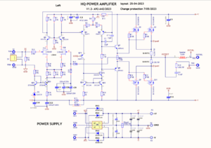

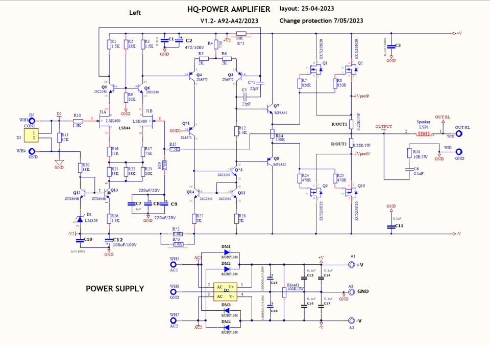

    vâng sơ đồ mạch nó như thế này, cảm ơn các bác!

    Rất thích em này nhưng nhìn tới jfet đầu vào với fet đầu ra lại run. Toàn đồ khó tìm
