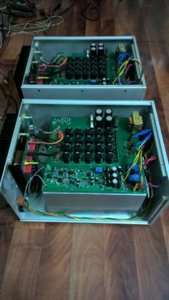

    Te
    Telos bias loanh quanh 100mA nên nhiệt tĩnh khoảng 100W (6 cặp/80VDC), mát chán.
    Đông đến nên em đổi vị qua ''nóng mới hay''. Hè lại về AB cho lành.

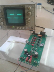

    Em test nguồn chạy hoàn hảo, gắn công suất vào là hát thôi.

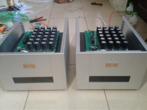

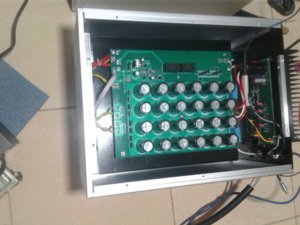

    Bo tín hiệu e gắn linh kiện chạy lun. Không lỗi lầm gì. Test 1 cặp sò, ko cần tản nhiệt cũng ko nóng. Thông số đo đạc ok.

    Giờ chỉ vào hộp, hứa hẹn như ...... háng..

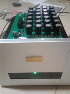

    Ok rồi nhé các cụ, tối nay mấy cụ đến thẩm cho khách quan.

    Bản telos này hát tuyệt vời nhé các cụ.
    Cụ nào chưa có sò công suất liên hệ bác Uy. Sò dòng S đã được hãng exicon matches sẵn.

    cuộn dây đồng ngõ ra chỉ số quấn bao nhiêu , cỡ giây . có một con linh kiện ngay chỗ con fzt bên nguồn - ko có trị số nữa

    Cuộn dây e đề rồi. 15 vòng dây 1.5 phi 0.8cm. Con trở đó 390R nhé cụ.

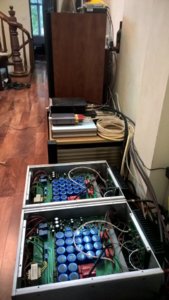

    20180129_110938.jpg .........
    Em mới về thêm 15 bộ bo goldmund này cho mấy cụ. Còn dư 5 bộ cụ nào cần thì báo e nhé.
    Nhiều cụ chén con này phết. E đặt 3 lần 55 bộ rồi.
