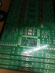

    Bài viết:

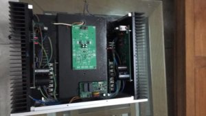

    Híc... tối phải gọi thằng bạn đến hàn giúp em. E hàn giúp cụ khác... 20180129_214241.jpg

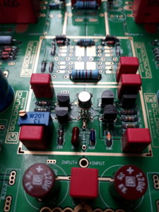

    E cũng đã xong e này, nghe rất tốt ạ, đang chạy tạm sò kj mà ko nóng tý nào, nên muốn nâng cấp thêm sò.

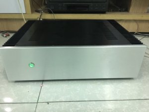

    Được sự đồng ý của chủ nhà. Các cụ ở Sài gòn có thể đến nghe thử em T2500. Nếu có pre các cụ xách đi, vì pre cụ chủ chưa ổn lắm.
    Liên hệ sđt 0909.787.797.
    Bộ cụ chủ... Loa 25k trum. Cdp AVM.
    Thanks.

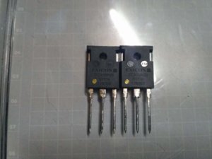

    Loại này dùng có ổn không ạ.
    Cả N và P đều mark vàng cam.

    Chắc là ko ổn đâu, nên nếu có giá thanh lý thì để em nhé, em ôm hết cho. :)))

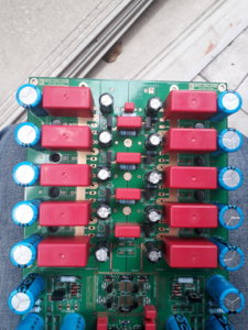

    Tốn wima quá ạ. Cắm đỏ rực vậy rồi mà vẫn thiếu ít Wima bước 7.5mm nữa ạ.

    Nhớ sắm 2 cái mủ chụp lại nha cụ, để lộ thiên nhìn xa cách quá :)))).

    Linh kiện ngay ngắn thẳng hàng như nhà binh nhể, nghe chắc gai góc lắm;)

    Kêu lâu rồi anh. Chờ thêm nốt ít Wima về nữa rồi dựng chuồng cho em nó nữa em mới hoàn thiện 100% được ạ.
    Mạch gốc dùng 6 cặp sò/kênh họ Bias cặp FZT thứ 2 là 510R. Em dùng có 4 cặp sò thôi nên dòng ra loa thấp hơn. Theo các cụ thì em có nên tăng Bias ở tầng VAS lên theo tỉ lệ 3/2 không ạ. Như Nexgent Headphone em soi thấy để 340R cho 1 cặp sò. Nextgeb T590 thấy để 390R cho 2 cặp sò.
    Hiện tại em đo Volt rơi trên trở 10K bias của cặp FZT đầu tiên là 42VDC: 42/10000 x 1000 = 4.2mA. Volt rơi trên trở bias 510R là 2.17VDC: 2.17/510 x 1000 = ~4.2mA.
    Điện áp em nuôi cho VAS là 55VAC đôi. Sau regulator vas theo schematic của TL5000 áp là ~+-72VDC.
